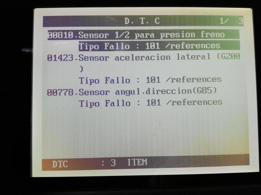

Salut am următoarea problema, abs +esp aprinse, eroare pe stânga și dreapta spate.
Câteodată se aprinde și martorul frână de mana și bipaie de 2-3 ori.
După ce am dus masina în reprezentanta seat jilava mi au dat-o înapoi cu marotr servodirectie aprins (galben nu rosu) pe motiv ca nu se pot conecta la calculatorul mașinii, ce e de făcut?
Fa o scanare/diagnoza, sa vedem ce erorile stocate
  On 18.12.2018 at 20:40, Tsicostmealot a scris:
Expand
Daca ai o problema in sistemul ABS, dupa deconectarea bateriei sau daca masina ramane fara current, nu se mai poate face initializareaz senzorului G85 si de asta ramane aprins martorul de la servo.
Și ce trebuie sa fac în cazul asta?
Modificat de loghy
quote post anterior
Sa rezolvi problema, după care își va face inițializarea G85.
Încerc sa fiu cât de clar pot, dacă șterg erorile de pe abs ele dispar definitiv timp în care ABS ul este functional pana ce pun masina în mișcare și depășesc viteza de 20-30km/h atunci reapare ABS ca fiind nefuncțional și implicit apar și erorile pe stânga și dreapta spate.
Daca eu șterg erorile de pe abs și este totul "curat" nu ar trebuii ca senzorul G85 sa își facă acea inițializare și sa dispară eroarea?
Eu cred ca senzorul rămâne în faza de inițializare, părerea mea, îmi puteți spune o soluție sa scap de aceasta eroare? Ca sa îl recalibrez cu VCDS este riscant? Pot strica ceva?
Posteaza erorile asa cum apar pe tester.
daca senzorul nu trece de etapa de initializare, adica sa depasesti 20-25kmh nu poti face calibrarea lui cu erorile pe ABS aparute.
FA si un log in mers pana la 20kmh sa vedem valorile de pe senzori.

Ce este dubios este ca toata lumea se plange de martori aprinsi in bord, eu ma plang ca nu sunt aprinsi..... cu vechea pompa se aprindeau cand intra in eroare, deci exclud leduri arse :D  si cred ca are legatura cu asta: 01317 - Control Module in Instrument Cluster (J285)
Salutare am un Golf V 1.4 , și nu pot stinge Esp-ul din bord și mașina nu trage ...
Mi-a dat erorile astea.
Mulțumesc anticipat
Scanează cu un vcds sau alt tester, sa înțelegem și noi, fără sa cautam pe net codurile, sa vedem ce erori ai.... Și abia atunci sa îți putem zice ce ai de facut
Are dereparat G202, de inlocuit G201 (daca nu este in pompa de ABS) si ceva cu G85, dar nu cred ca din cauza asta nu-i trage masina.
@Golfone  ce erori ai pe ecu?
Modificat de Al Bundy
Eu zic ca de reparat G200....
G201 - de verificat sw pedala frână întâi.
Dar era bine sa vedem exact ce apare după fiecare cod de eroare.... În curând o sa primim solicitări de ajutor, in limba chineza... ?
Scuze pentru limba spaniola doar așa am găsit pe un prieten cu tester , luni merg la un mecanic și sper sa mă rezolve pentru că marți am programare la rar pentru înmatriculare....
