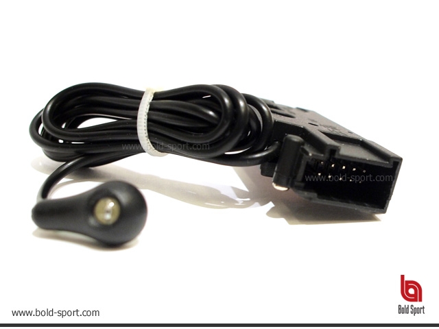

Schimbat buton lumini cu unul cu AUTO si instalare senzor de lumina AM, care se monteaza in spatele butonului de lumini.
post-54107-0-17193000-1346867142_thumb.j
interesant.La ce pret este senzorul ca blocul de lumini stiu.Daca doresti pe PM ! Multumesc
Eu as fi curios cum se comporta, adica in sensul de sensibilitate, cum declanseaza, sau nu cumva sa mergi noaptea cu farurile aprinse si daca simte ca bate vreun far in el sa iti stinga luminile, chestii de astea, sau daca e strada luminata sa zica ca e lumina suficienta si sa stinga luminile, ai putea sa ne spui? eventual un link ceva sa luam si ceilalti care sunt interesati. Multumim
- produsul este asta!
- gasesti aici detalii si review-uri despre el.
- vezi aici postul meu despre el.
-filmulet:
Si mai gasesti la o simpla cautare pe Google
Gata, in mare m-am edificat, vad ca se misca bine, dar ala nu e delay, toate au asa si cele din fabrica, pt ca daca ar reactiona instantaneu ar insemna ca la orice sursa mica de lumina, la un flash, sau cand treci pe sub un bec sa faca ca pomul de iarna, e bine asa cum e. Ramane doar sa vad daca o sa se faca ch/lh ca la ala din fabrica sau o sa ramana asa cum e acum, manual. Merci mult
Unii se asteapta sa fie instanta trecerea, de aceea am mentionat de delay.
LH nu o sa mearga niciodata pe asta, CH pe unele masini merge din prima, pe altele deloc, nu am inteles de ce...
Oricum, eu de cand l-am luat nu m-am mai atins de switch-ul de lumini, si merg zilnic si ziua si noaptea.
Asa ca... la cat costa, e ok! :)
  On 09.09.2012 at 7:59, Rave a scris:
-filmulet:
Senzorul original este pe acelasi sistem ca acest AM ? , deoarece as dori sa ma duc prin dezmembrari sa achizitionez acest set.
NU, senzorul OEM nu are nici cea mai mica legatura cu acest sistem. senzorul original suporta diagnoza.

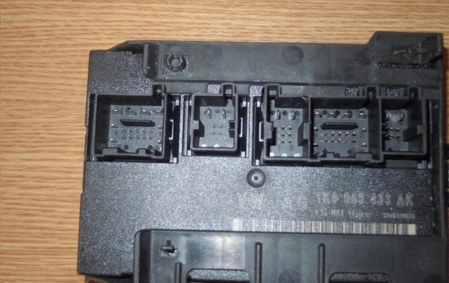

Pot monta un RD510 sau RNS310 pe un Golf 5 06.04.2007, fara alte modificari?
depinde de CAN ul existent pe masina. Daca e cel original, atunci trebuie schimbat cu unul generatie mai noua sau facut update la el.
Pai merge facut update sau neaparat schimbat, daca merge si cu update cat costa?
Am inteles ca e destul de scump si atunci nu se mai merita sa iau RCD510, mai bine iau dvd-ul de la kenwood, cel special pentru Golf la care nu mai trebuie schimbat gatewayul!
Daca e versiunea veche trebuie schimbat!
Se poate face un update, din cate am inteles, la firmware-ul de RNS la care nu ar trebui schimbat Can-ul.
Pret la can decent gasesti si aici.
Un RNS e cam 500 de euro, mai punem asta la 80 de euro cu tot cu transport, Kenwood-ul care si cat e?
Nu vreau RNS vreau un RCD510 sau RNS310! Kenwoodul cam tot acesti bani il gasesti, 500eur!
Modificat de alexfaq
Pentru RCD 500:
nu trebuie sa schimbi nimic, pentru RCD 510
trebuie schimbat can-ul!
Asta e cam nasol, speram sa nu mai fie necesar, pentru ca sunt ceva bani in plus, un can sh de unde gasesc sa nu fie necesar sa astept mult? Si multumesc frumos! Eu am RCD300 si vreau sa trec la RCD510!
  On 10.09.2012 at 12:40, Rave a scris:
Poti sa incerci si la dezmembrari...
Pt rcd510 nu trebuie neaparat sa schimbi can-ul, eu la a mea care e fab 06.2007 nu am schimbat nimic.
