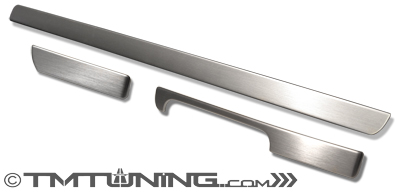

Buna. Nu stie nimeni unde pot gasi ornamente pt bord si usi din aluminiu/cromate?

Ebay, AliExpress..site-uri de genu :)

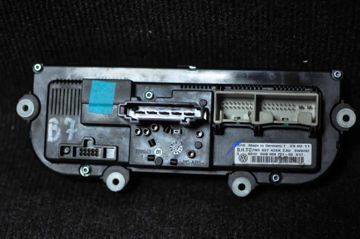

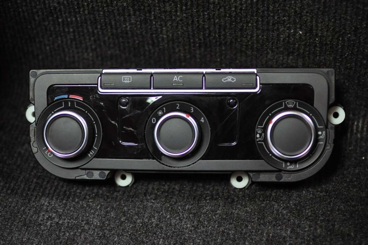

salut baieti ,s-a mai facut vreodata trecerea de la climatronicul manual al mk5-ului  la o unitate de control al climei manuale de pe golf 6 sau scirocco ?? Am atasat si 2 poze mai jos cu piesa despre care vorbesc. Stiu ca pe golf 5 majoritatea fac update fara niciun fel de problema la climatroinicul de pe golf 6 ,scirocco sau passat cc. Ma intreb daca se poate face si cam ce modificari ar fi trebuit aduse. Multumesc in avans.

Trebuie vazut daca la G6 actionarea clpetei de dirijare a aerului este mecanica sau electrica, daca este mecanica, o poti face fara probleme.
Mk6 cred ca are motorase.. din cate stiu eu.. poate ma insel..[emoji27]
Modificat de georgekeemo
Si eu am vrut sa fac aceasta modificare, dar din cate am inteles de la colegii de pe forum se poate, dar "butonul" de dirijare al aerului ramane setat pentru pozitia pe care-l montezi si daca doresti sa schimbi pozitia, nu va functiona..
Cineva de aici a facut aceasta modificare si a lasat aerul sa fie setat sa bata pe functia parbriz-picioare.
salut ,am tot citit pe toate forumurile posibile si imposibile ,gasit pe cineva care a incercat sa realizeze retrofitul asta si sa fie si functional ,astept mesaj de la el ,incepuse sa adune toate piesele ,ideea principala este ca este foarte multa 'migala' ,costisitor nu prea vad sa depaseasca cateva sute de lei ,tocmai din acest motiv am ales sa postez aici.
si eu caut asa ceva, din pacate pana acum rezultatul este zero;

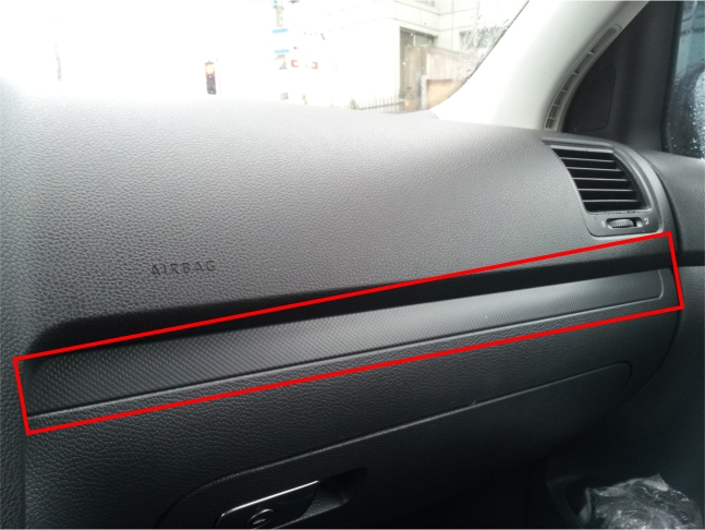

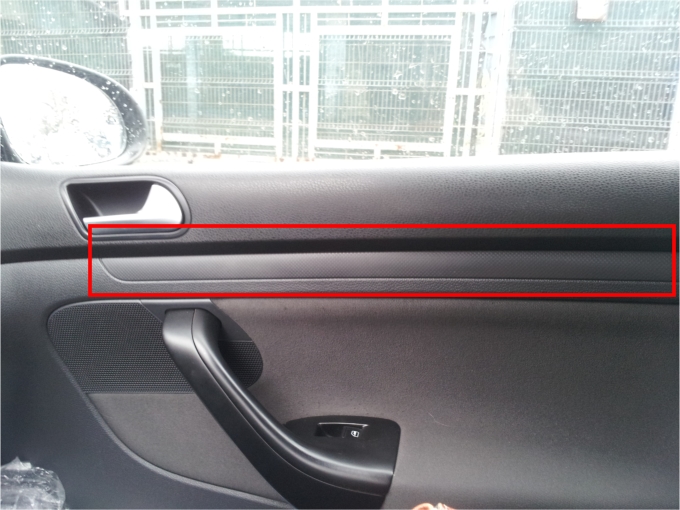

nu stiu insa-si aici as avea nevoie de sprijinul celor care stiu-daca aceste trimuri(vezi foto atasat) se pot scoate din locasurile lor sau nu.

Se scot linistit alea. Sunt prinse doar in cleme, daca nu ma insel.
Daca sunt cele de pe versiunea trendline, sa stii ca e foarte posibil sa tragi mult si bine de ele sa se desfaca, pt ca sunt integrate in panourile usilorsi in bord.
Modificat de firestorm1312
de asta imi era teama; dupa cum par, si eu inclin sa cred ca nu se pot scoate de acolo. si da. am versiunea TL

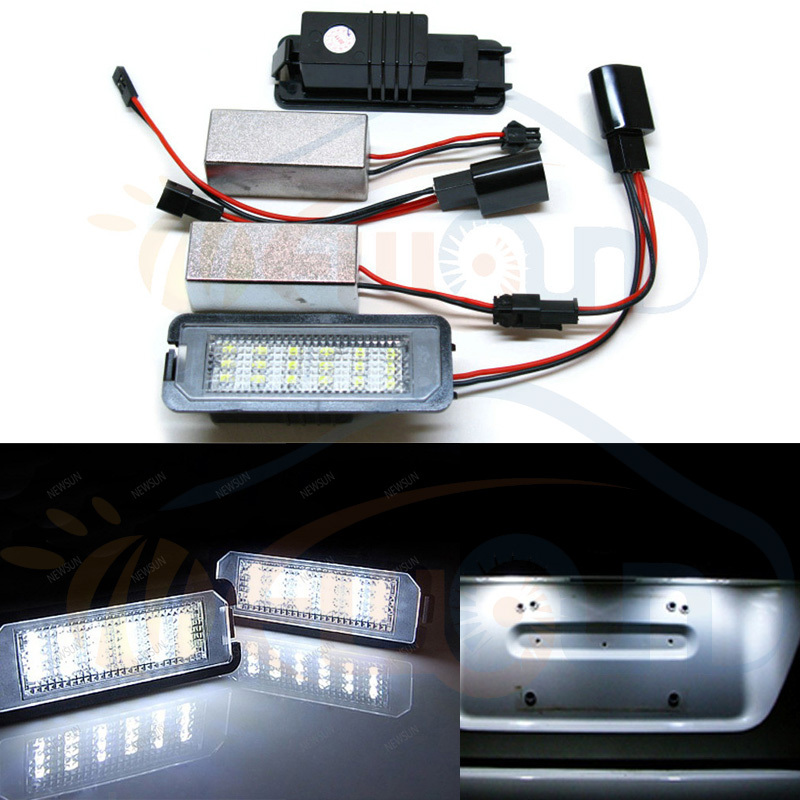

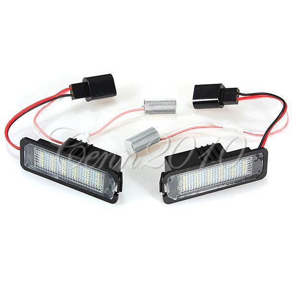

Tocmai mi-am cumparat 2 led-uri pentru iluminarea numarului de inmatriculare. Am atasat poza cu acestea.
Le-am montat si arata foarte bine (voi reveni cu poze). Led-urile au venit cu 2 chestii cilindrice (vedeti in poza-sunt argintii) care se monteaza impreuna cu acestea. Dupa ce le-am montat si am pornit luminile am constatat ca se incalzesc foarte tare (chestiile cilindrice). Le-am dat jos de frica sa nu imi ia foc ceva sub bara daca intra in contact cu cilindrul acela incins si am montat led-urile fara acestea si merg la fel de bine.
Ma poate ajuta cineva sa imi spuna ce sunt acele 2 chestii cilindrice care sunt conectate la acele 2 led-uri? Ce se poate intampla daca nu le montez la LED?
sa nu cumva sa ti le arda ca nu stiu daca dupa poti sa pui ce leduri vrei tu pe ele..
Pana la urma ce imi recomandati? sa conectez rezistentele acelea la led sau nu? ce riscuri exista daca nu montez rezistentele si las led-urile asa simplu?
Salut , acele anulatoare de eroare au scopul sa nu iti dea eroarea de bec ars in bord , sunt special facute pentru masinile mai noi cu computer de bord mai sofisticat :) daca nu primesti eroare in bord fara ele nu cred ca te afecteaza cu nimic ca le-ai pus , exact modelul acesta de lampi il am si eu montat de aproximativ 2 luni de zile dar eu am primit anulatoare de eroare mult mai mari si nu se incalzesc tare , eu le-am lipit cu banda 3m de spoiler si stau fixe !

Am vazut in ceva filmulet pe net acest tip de anulatoare si exact asa il montase si persoana respectiva. Asa am vrut sa fac si eu, dar cand am vazut cat de tare se incing, am renuntat. Nu imi da nici o eroare fara acele chestii cilindrice.
Mersi pentru informatie.
