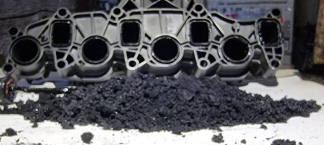

hallucinogen
Uite ce se afla in admisia de 2.0 tdi cr.
Deci, o igienizare din asta e binevenita.
Racitorul si egr, clapeta admisie, catalizator si dpf.

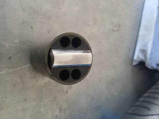

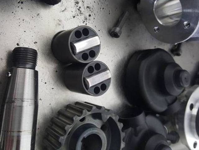

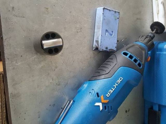

On 9/25/2022 at 12:26 PM, vp44 said:
Daca e pompa cp4,posibil ca injectoarele sa fie piezoelectrice,scumpe,si de cele mai multe ori nereparabile,asa ca e mai bine sa repari pompa.Sau cauta sa schimbi rolele(rola) din cilindru de presiune,ori in caz ca nu este mincat rau,dat un lustru la perie,cu pasta de slefuit,ceva de genul.
Mai poti incerca si schimb cu alta pompa,cp3 sau ce se potriveste.
Cu o buna slefuire,sa ramina oglinda,si un schimb de motorina de calitate,poti sa-i mai lungesti viata.Este adevarat ca daca iei peste 0,060 din grosor,posibil sa ai probleme in sarcina mare,sau cilindru sa flencane in locasul lui peste jocul permis,dar niciodata nu se stie,la unii nu se observa.
Sper sa se poata aprecia in poze...unde este mai stralucitor este slefuit.
pai am pistonasul nou nemontat de la pompa de vag,

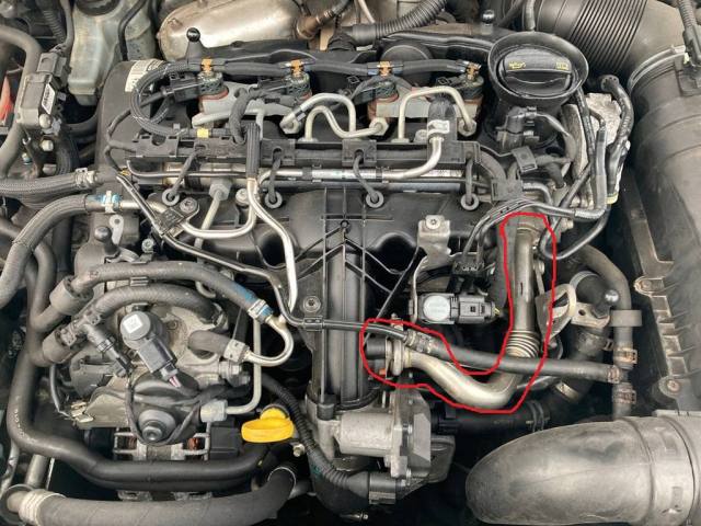

da, asa a fost. ai avut dreptate. mizerie multa pe clapeta de aer si in galerie. nici chiar ca la tine, insa aveam destula.
eu am anulat si teava de la egr din poza, am egr off.  am facut 2 capace.
intre timp am montat si regulator de presiune rampa nou. pe langa injectoarele reconditionate din germania. momentan nu am mai circulat cu ea. revin cu pareri.
Modificat de nelly
Softul dieselgate e vinovat in mare parte de acumularea mare de soot.

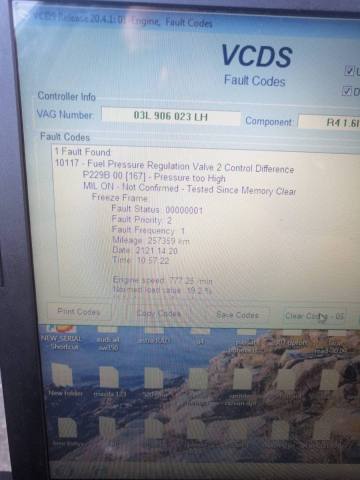

am intrat si eu in clubul posesorilor cu eroarea P0087/000135 - Fuel Rail/System Pressure pe un 2.0 tdi CFFB 2012
in una din erori de exemplu, diferenta mare intre presiunea specificata (400) si cea actuala (60), DOAR LA CALD.
ideea este ca la mine porneste motorul, functioneaza 2-3 secunde, apoi se opreste...EXCLUSIV LA CALD, dupa un mers la drum lung...daca o parchez timp de 5-10-15 min face figura. Cand se raceste porneste normal, de tras trage, scoate ceva fum negru cand o calc puternic, insa am si stage 1 plus dpf si egr off.
injectoarele le am schimbat cu unele reconditionate din Germania de pe ebay, ieri doar ce le am montat. Ale mele, trimise la verificat pe banc, cica aveau ceva probleme cu supapa de retur, si pe la 1400 bari nu prea mai tinea presiunea. Nu s a gasit kit de reparatie in RO si de aceea am cumparat altele reconditionate care presupun ca sunt fara probleme pe supapa de retur, sper s a nu am chiar asa mult ghinion sa fie si acestea cu probleme. Stiind asta am presupus ca injectoarele sunt de vina, se pare ca nu.
span nu exista deloc, verificat filtru, supapa metering, regulator rampa si senzor presiune rampa. fostul proprietar a zis ca a schimbat pompa de inalte in Belgia preventiv, asa si pare, pare noua. la fel, dupa data inscrisa (2021) este schimbat si senzor presiune rampa + regulator rampa. Insa citind multe pagini din acest topic ma astept sa faca figuri chiar daca au fost schimbati recent.
dupa cum am inceput postarea, am facut testul specificat in textul de la inceput...am atasat poze. o poza la relanti si una in turatii.
masina a pornit normal, atat ca s a aprins sarma plus eroare pe senzor presiune rampa, insa functiona perfect.
sa incep prin a schimba senzor presiune rampa? sau pur si simplu in caz de probleme cu acel senzor ECU are niste valori implicite si testul nu are relevanta?
ma gandesc ca e afectat senzor presiune rampa sau regulator presiune rampa deoarece acestea sunt cel mai aproape de motor si ar putea fi influentate de temperatura cel mai usor.
