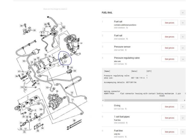

multumesc de raspuns.
Cele 2 piese incercuite de mine pe diagrama, corect? Am gasit valva respectiva pe Bosch la aproximativ 600 lei, cea originala are un pret exagerat ~2200 lei, au fost probleme cu valvele aftermarket?
Depinde. Nu rezista in timp, ca originala.
 Dar, in general sint ok.
 Majoritatea pun Bosch after.

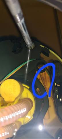

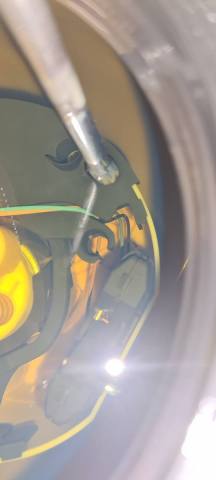

Revin si eu cu un mic update. Am facut plinul la masina si ca prin minune nu mai face nici o figura. Am zis ca las sa scada iar nivelul in rezervor sa vad daca se repeta comportamentul ciudat al masinii. Eroarea la mine a aparut dupa ce am facut plinul la Petrom (nu stiu daca are vreo relevanta statia sau calitatea combustibilului cu presiunea scazuta) si a disparut dupa ce am facut iarasi plinul de la Mol (mai aveam cam 15% din rezervor).
Daca o sa apara din nou eroarea cu low pressure o sa desfac rezervorul sa vad ce gasesc acolo.
Posibil mizerie pe supapa care mentine motorina in acel compartiment de unde pompa trage motorina.
 Ceva pilitura de bronz, de la pompele din statiile peco.

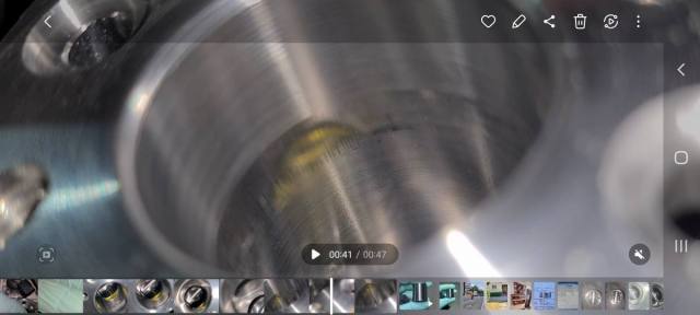

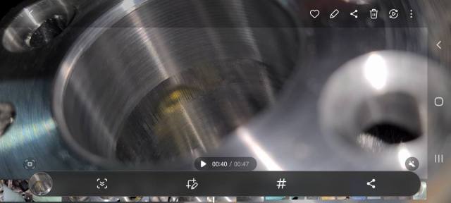

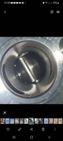

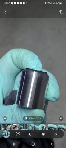

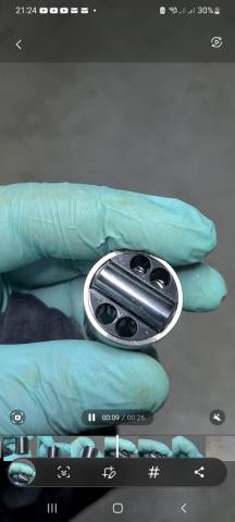

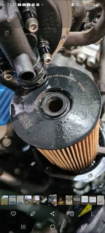

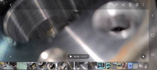

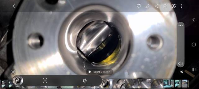

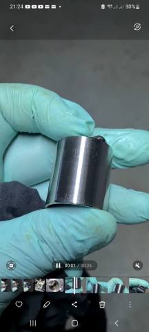

Buna seara domnilor, un 2.0 CFJA 2012 , cumparat la 146.000 din privat Germania atunci am facut revizie si era curat, acum la  revizie 161.000 am gasit span in filtru de motorina, curatat carcasa si pus filtru nou, amorsare cu vcds 5 cicluri, si am desfacut regulatorul de pe pompa acolo curat tot, am facut un drum de 130-140km apoi am defacut iar filtru de motorina si a aparut cateva particule, apoi a dat iar jos regulatorul de pe pompa unde din nou nu am gasit nimic, apoi am defacut pompa scos tachetul afara, era in pozitia corecta(paralel cu axul)  si fara semne de uzura la rola, pistonasul si axul arata f bine.
dar totusi spanul apare in filtru de motorina. am gasit ceva uzura in corpul pompei, unde culiseaza pistonasul in aluminiu

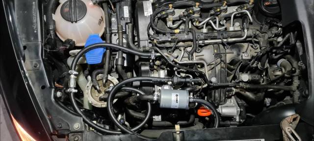

Dupa ce am rasfoit aici vreo 30 pagini nu am intalnit problema mea si am hotarat sa pun un filtru de benzina metalic cumparat de la piese auto intre pompa de medie si cea de inalte si un filtru de sticla transparent pe returul din pompa de i alte i spre filtru, dupa amorsare si rulat 15-20 min la relatiu a inceput sa apara pe retur in filtru transparent o pilitura si ce a particule f mici care sclipesc la lanterna,
imi cer scuze ca am facut 2 posturi dar nu am stiut cum sa urc mai multe poze
ce ma sfatuiti sa fac ? am incercat si cu magnetul dar doar o bucata sa lipit...a facut priza de la motorina si sa lipit sau nu stiu dar nu pare metalic
in septembrie trebuie sa fac un drum de circa 4000km si nu vreau sa am surprize
masina ruleaza impecabil, fara nici o simptoma negativa
injectorele 2 cu corectii 0.6 si doua cu 0.4
Modificat de Motor
sa fie pilitura din corpul pompei sau din alta parte ?
Verifica/curata mizeriea din rezervor
alimentez doar Petrom din cluj  preponderent sau orase mari si 2-3 alimentari la JET inafara tarii
este greu accesibil rezervorul, masina este 4 motion si are scaune spate pe şine, totusi spanul pe retur de unde poate surveni ? avand in vedere ca pompa de inalta si de joasa iau curata din filtru, am programare sa schimb pompa vineri, dar nu ma lasa sufletul sa dau 8-900e deageaba
Din rezervor/pompa de medii
Se refera la returul de la pompa de inalte spre filtru de motorina. Cel mai probabil e din pompa.
rezervorul curat, doar unde am incercuit pe corpul de plastic circa 10 bucati in rest e curat

dupa pompa de medie am pus filtru
Ok ,lasa-l acolo o perioada.
Poti pune un filtru transparent (de benzina)
Indiferent de filtru ,nu filtreaza 100%
am pus filtru transparent pe retur doar,(presiune mai mica cred) m-am gandit sa pun pe presiune de la pompa medie (5-7 bar sau cat face) un filtru sa reziste la presiune de aceea am ales cel metalic
daca stii un model/cod/link cu un filtru transparent si bun poti sa imi dai in privat, sunt disperat sa rezolv problema, sa pot sa dorm noaptea 🙂de 3 sapt nu a rulat deloc asteapta in parcare

Parerea mea este sa nu te mai joci cu masina,schimba pompa,pentru ca daca iti intra in injectoare,si va intra pina la urma,vei plati pe ele mai mult decit pe pompa.
Alta varianta,este sa cumperi toate componentele interioare ale pompei,noi noute,sa le montezi,si asta e...dar asa poate iese si mai scump.Puteai sa incerci sa repari si pompa,schimbind doar unele piese,dar nu ai garantie,si poate nici sculele necesare ca sa scoti cuzinetii si sa-i schimbi,apoi sa pui si un ax nou pentru precautie.
Spanul in general,se produce intre cuzineti si ax,alteori intre pistoane si culatele pompei,dar depinde,si in poze nu se poate aprecia corect.
Din pacate nu este o operatie usoara,si nu merita sa faci cirpeala,indiferent de cit te costa alta pompa,care ar fi de preferat sa fie nou,nu reparata.
Exista in Bucuresti un service Bosch parca express diesel le zice care reconditioneaza tot interiorul la cp4, poti vorbi cu ei si mi se pare cel mai simplu asa ori faci trecerea la cp3 sa stai linistit.

aveam programare pe maine sa schimb pompa, dar am anulat, mai rulez putin cu masina si urmaresc filtrele sa gasesc sursa spanului, sa nu fie pompa cea de medie sursa, eu pe interiorul pompei ax pistonas nu vad uzura de unde ai proveni, doar din corpul pompei de aluminiu, de aceea am pus poze aici, voi ati vazut mai multe pompe desfacute decat mine, daca as avea cum sa incarc aici filmarea
