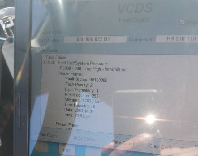

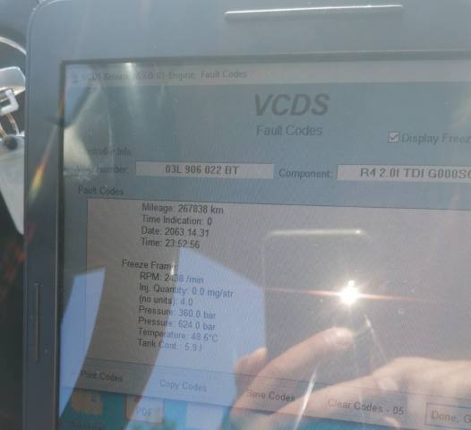

Eroare luata dimineață, spira aprinsă și nu mai trăgea. Am repornit motorul și merge. Eram pe coborâre și aveam puțină motorină. Ce am mai observat și înainte, după ce urc o pantă și încep să cobor mașina parcă dă în nas, chiar dacă țin accelerația constantă, nu știu cum să fiu mai explicit.

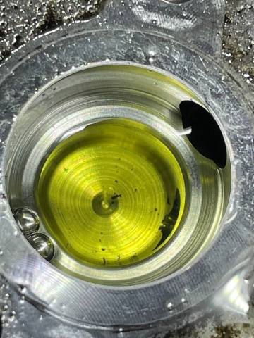

Am desfacut regulatorul , am gasit ceva mizerie neagra la culoare dar nu era de origine metalica si nici de magnet nu era atrasa, am curatat ok pus loc, amorsat cu testerul si incercam sa pornim dar nu aveam ce ca nu a vrut sa pornesca sub nici o forma.

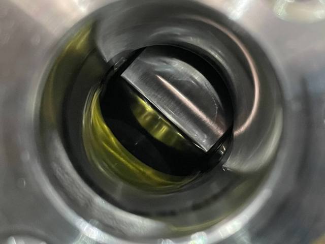

In urma discutiilor  am desfacut capul pompei , am curatat piesele de acolo, sters bine si pus la loc si de asemenea fara succes(si rola si cama arata foarte bine fara urme pe ele).
Pe deasupra regulatorul de presiune incepuse sa bazaie foarte ciudat cand nu era contactul pus iar pompa facea pe tester sub 100 bar cand dadeam la automat iar cu contactul pus 8 bar, fata de cei 240 valoarea specificata in momentul incercarii de a o porni.
Intr-un final am dat de un prieten care avea o pompa de la un golf 6 reconditionata la express diesel in bucuresti si mi-a adus-o sa probam cu regulatorul lui de presiune tot bosch original, nici asa nu a vrut. In schimb am desfacut ambele pompe si am observat ca tija cu arc de pe masina mea fata de cea reconditionata avea joc in ax foarte mare, acum nu stiu sigur daca asa trebuie sa fie sau efectiv a mea a patit ceva fix in momentul desfacerii regulatorului vietii.
Am pus tija de la pompa lui cu tot cu capacul aferent pe care sunt suruburile, regulatorul de presiune tot de pe pompa lui, amorsat din tester si a pornit in sfarsit dupa 5 ore de chin cu ea.
