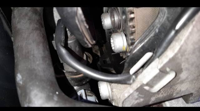

Se da motor CFFB ,an 2013 (299500 km ) si am observat ca se prelinge motorina in zona aceasta .
Motorul functioneaza ok, porneste ok, nu are nici o eroare .
A mai patit cineva asa ceva ? Este problema de semering etansare ?
Se mai poate circula asa ?
Se poate remedia ?
Va multumesc .
Modificat de Minel82
Later edit :
Am demontat capacul de protectie al distributiei  si am vazut ca , se prelinge pe la axul pompei de inalta ..Toata distractia a inceput se pare ca , de ieri ..(  mi s-a parut ca am simtit miros de motorina si astazi  sa zic asa , s-a agravat ) .
Reiese si din poza, zona pe unde se prelinge .... fara a ajunge la cureaua de distributie .
Verdict , semering principal ax pompa dus .  Cu ocazia asta , am luat legatura cu domnul MAC  si o sa fac retrofit pompa CP3 .

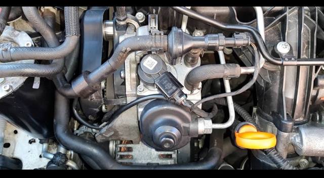

La un Tiguan 2015 cu cod motor CFFB, din poza atasata, se observa vreo problema la regulator?
In plus valoarea la High Pressure fuel deviation e normala?

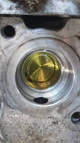

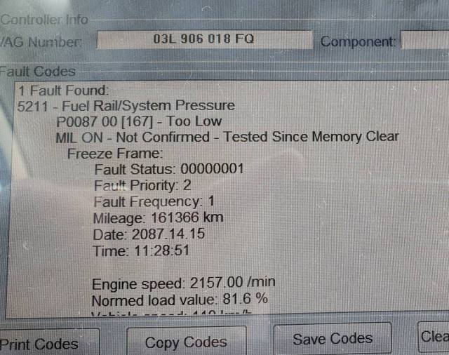

Am si eu eroare P0087 la un Golf 7 2.0 TDI 150 cp 2014.
Am verificat daca exista span in filtru si in regulatorul de pe pompa si e curat ca lacrima. Probabil ca trebuie schimbat pe rand cate ceva, dar am o intrebare, daca ma poate cineva ajuta, din Timisoara sau imprejurimi, sa schimb regulatotul de pe pompa si eventualcel de pe rampa sa cad daca se svhimba ceva la test. 0726367637
