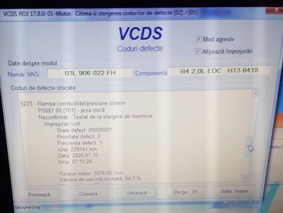

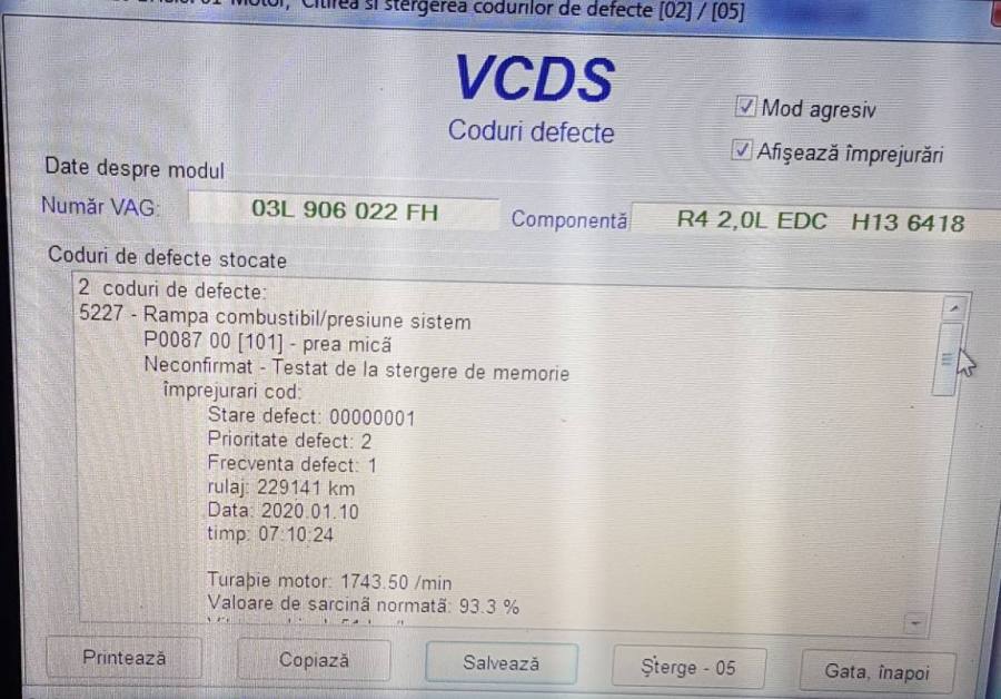

P0087 poate fi de la aproape orice piesa din sistemul de alimentare.Niciodata nu am avut probleme cu G247

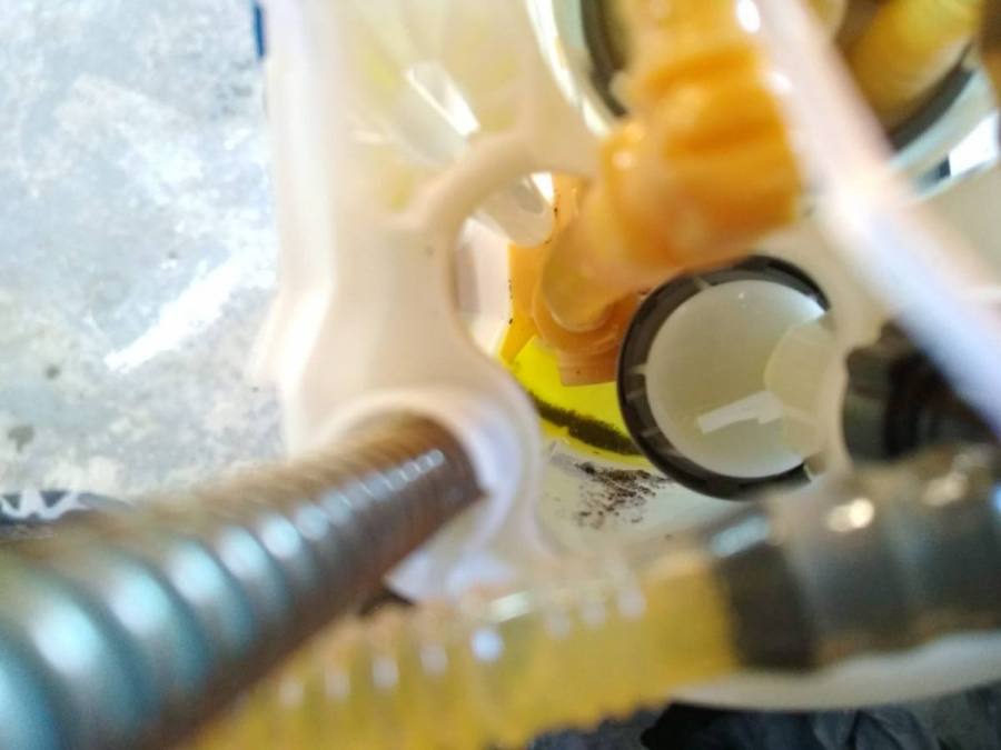

La p 0087 intra si ce vine din rezervor. Eu de acolo as incepe .. din rezervor.
corect. Pompa rezervor, filtru. Masurare presiune la intrarea in pompa, conform manual reparatii. Si continui cu Pompa, rampa.. injectoarele.

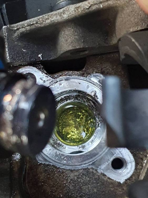

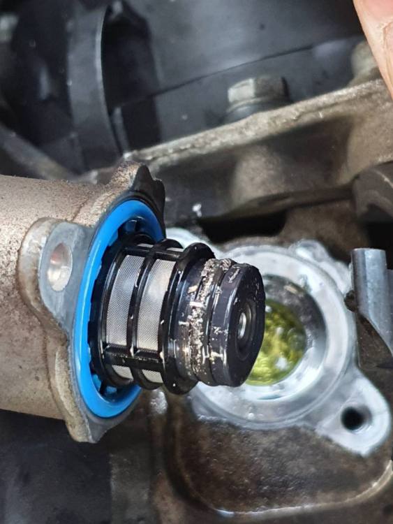

uite un exemplu de problema ce poate genera P0087....  nisip in rezervor- pompa..
In urma erorilor eu am fost nevoit sa schimb pompa de inalta cu o alta sh trecand de la model ax r35 la r40.
Cu o zi inainte sa ma lase pompa, am facut revizia ulei si filtre, am amorsat filtru cu vcds. Totul a fost in regula la pornire dupa care am parcurs aproximativ 3km, am parcat, am lasat-o in garaj, dupa care dimineata a pornit normal si dupa aproximativ 400-500m , a intrat in limp mode,  a aprins spira la bujii si s-a oprit in mers... Am pus testeru  pe ea, am gasit erorile le-am sters si am incercat sa o amorsez din nou( chiar de vreo 2-3x) i-am dat automat si tot nu vroia. Am desfacut si scos valva de pe pompa sa vad daca a facut span.. acolo am gasit totul ok. Am desfacut surubul e14 (de sub capacul de plastic cel negru cum am vazut in acest topic) gandidu-ma ca s-a blocat pompa, am curatat,  am suflat , am pus totul la loc, am amorsat din nou, si tot nu a pornit. Am facut proba cu alta valva metering nu a vrut nici asa.  Am masurat cu vcds ( in urma sfaturilor lui Excalade, caruia vreau sa ii multumesc) presiunea pompei din rezervor( cu toate ca stiam ca arunca motorina) si  in timp ce dadeam la automat am verificat presiunea pe inalta si nu ridica mai mult de 80-90 bari. Am cumparat si inlocuit senzorul de presiune de pe rampa, si tot nu a vrut. Pana la urma am schimbat pompa de inalta, am aerisit si a pornit fara probleme.
La tine a cedat "pre-supply pump" din pompa de inalta presiune. Daca ai inlocuit valva si tot nu mergea aici era cauza.

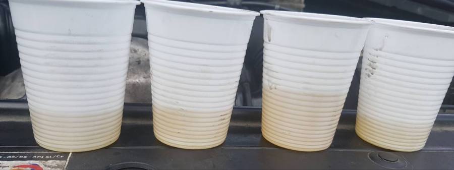

salut,pt p0087 e ok sa fac testul asta din foto? pe retur asa arata,poza 2...motor 2.0 tdi common rail
banuiesc ca pierd presiune pe la injectoare
Da,e ok ,doar daca-l faci in conditiile cand apare eroarea .?
