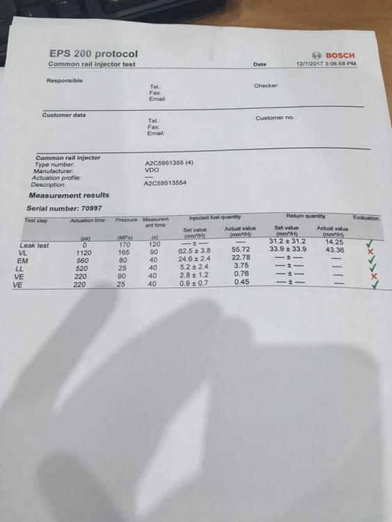

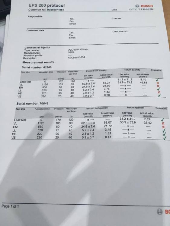

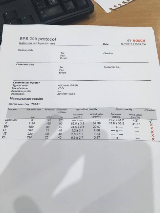

Recent mi-a fost si mie descoperita o problema la sistemul de injectie, mai precis ca "are şpan peste tot". Am fost informat ca trebuie schimbata pompa de inalta presiune, regulator presiune rampa. Injectoarele au iesit la teste cu urmatoarele valori (atasez fisele). Intrebarea mea este: se pot reconditiona undeva, mai pot fi salvate? Cunoaste cineva pe cineva in acest sens? De la service mi-au spus ca cel putin doua sunt duse. As vrea sa mai salvez ceva daca se poate, ca deja am cheltuiala mare.
Injectoarele sunt Siemens, Vw Golf VI, 1.6 TDI, 105 hp, cod CAY, soft stage 1 la TCM.
Astept pareri. Multumesc.
Modificat de AlexVW6
Din cate stiu eu injectoarele respective nu se pot repara ,in RO
Asa mi-au zis si d la Service, totusi sunt anunturi pe net cu unii care restaureaza si Siemens de asta intreb, poate stie cineva. Dar dupa fise, ce spuneti, mai e vreo unul care mai duce?
Pune injectoare cu codul nou . Mare atentie la curatarea elementelor care nu se inlocuiesc.
Modificat de EEXCALADE
Da, mi-au zis ca va fi si o curatare a instalatiei.
Cum adica "pune injectoare cu codul nou"? Nu inteleg, imi puteti explica, va rog? Multumesc.
