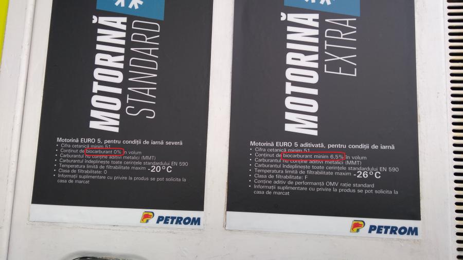

Motorina standard sau super? Care e mai recomandata sau care are ungerea mai buna?
Motorina standard are bodiesel în proporție de pana 6,5%,cea super aditivata nu prea are.
Modificat de gabi_74
Si e ok cea cu biodiesel aau cea fara ....
Iarna se pare ca se scoate biodieselul din motorina ieftina.  La Petrom si la Rompetrol cea standard are 0% biodiesel , repet iarna.
Cu biodiesel , are ungere mai buna. Biodieselul a inlocuit sulful, din cauza 'poluarii' , care avea rol de ungere
Si la OMV citeam ca ar fi la fel. La Mol nu scoate iarna bopdisel-ul la niciun tip de motorina.
