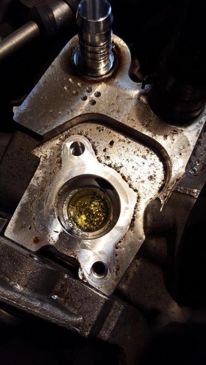

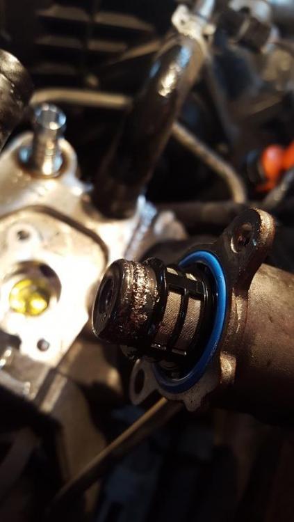

Revin cu update: Am gasit pilitura de fier in capul pompei. Voi demonta injectoarele, pompa si rampa.
......rezervor,pompa din rezervor,pompa de recirculare.....tot circuitul de alimentare trebuie curatat. Cum arata motorina din filtru ?
Motorina din filtru era ok, in nici un caz nu arata ca in poze. Pe fundul filtrului se vedea ceva... nu am putut sa imi dau seama daca era mizerie sau pilitura, cred ca totusi mizerie era. Arata ca o depunere de praf. Filtrul nu avea pilitura in el printre pliuri.

Nu ajuta la nimic magnetul, pilitura apare in pompa de inalta presiune si este trimisa direct in rampa si injectoare. Cea din filtru este trimisa pe retur, si nu mai trece de filtru. Pentru a impiedica distrugerea injectoarelor, ar trebui pus un filtru intre pompa si rampa.

Nu se poate pune filtru intre pompa si rampa, presiunea e mult prea mare ptr asa ceva (vorbim de 1600-2300 bari)
Update: Injectoarele sunt distruse. Cost injectoare si pompa reconditionate 4 x 1300 lei + 3000 lei. Am trimis si rampa la curatat, astept vesti. Reparatia este extrem de scumpa, daca stiam de problemele de genul ramaneam la motor PD. Am dat pe masina 8000 euro si mai bag 2500 in ea... Consider ca la probleme de genul asta ar trebui producatorul sa se remedieze defectul in mod gratuit, ca in cazul injectoarelor piezo de pe motorul de 2.0 BKP. Eu vad problema ca fiind una de design a pompei.
