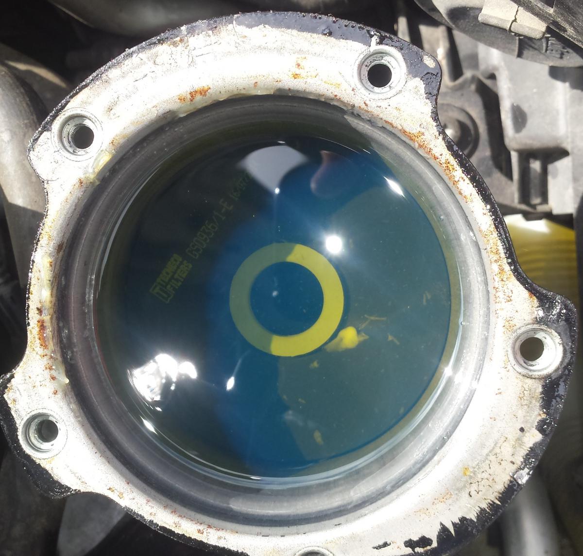

la ultima revizie mecanicul mi-a aratat span in carcasa filtrului de motorina. am un golf 6 1.6 tdi 90 cp cu 50.000 km la bord, nu stiu ce sa fac. se poate diagnostica pompa sau sursa acestui span? masina a fost alimentata numai la omv si petrom si niciodata cu benzina.
am atast si o poza recenta, dupa schimbarea filtrului, se pot observa particule mici metalice.
Nu ai pus poza.Daca ai gasit span ,inlocuieste pompa de inalte si spala tot sistemul de alimentare
acum am pus si poza, ok inainte de spalare sistem si schimbare pompa, se poate diagnostica cumva? daca se poate diagnostica se poate contacta VW-ul pentru defect fabricatie?

Ce sa diagnozastichezi ?
Pompa de inalte este cea care produce span.
Spanul sau particulele vizibile (vezi imaginea 1) înainte de filtrul de combustibil pot avea o provenienţă variabilă şi nu pot fi atribuite neapărat unei defectiuni a pompei de inalta presiune. Acest tip de verificare a sistemului de alimentare cu combustibil nu are nicio relevanţă si, astfel, este inutil.
Cauzele reale cu privire la reclamaţie sunt variabile.Trebuie sa retineti faptul ca simptomul filtrului de combustibil (vezi imaginea 1 şi 2) nu poate fi atribuit unei defecţiuni a pompei de inalta presiune!
Nu înlocuiti in niciun caz pompa de inalta presiune sau componente in zona sistemului de alimentare cu combustibil, de inalta presiune sau de joasa presiune, doar in baza acestui simptom!
attachicon.gifInformatii tehnice de produs 2029928-2.pdf
ce sa inteleg din document, se recomanda tester pentru diagnosticare in functie de erori?

daca ma duc la reprezentanta pot sa diagnosticheze asa ceva? asta ar trebui sa inteleg din document?  nu am tester acasa si vreau sa stiu exact daca trebuie sa schimb ceva sau e normal acel span.
Informarea de service vrea sa arate ca span-ul nu provine neaparat de la pompa de inalte.
Inainte de a da vina pe ea se fac niste verificari cu ODIS-ul.
