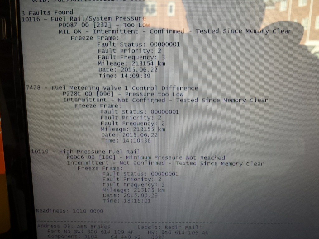

Pt prima data ieri pur si simplu s-a oprit la semafor si nu a mai vrut sa porneasca. Dupa o ora de stat pe dreapta si mesterita de un coleg, a desfacut alimentarea la injector si parea ca a desfacut sampania, el zicea ca ar avea aer, acum nu stiu ori era presiunea de pe instalatie ori chiar era aer. A pornit am mers la el la garaj 10km, iar s-a oprit. Doar cu aceiasi schema a repornit-o, desfacand alimentarea la injector si lasand pt 1-2secunde sa curga motorina, dar pana sa curga ca la robinet avea o presiune exact de sampanie, pareau a fi bule, improscari de motorina cu aer...
Am trimis softul la un garaj de tuning, si mi-au spus ca harta e standard mai putin dpf si egr care erau off. Nu am apucat sa flashuiesc noua harta, masina de aseara mi-a ramas la garajul coelgului.
Aa...si a mai aparut o eroare ieri cand nu a mai vrut sa porneasca P00C6 minimul de presiune inexistent. Am facut o poza la logul lui.

A, si apropo, tot p0087 are masina fuel pressure to low, ma gandesc ca am luat pompa de pe ebay second si sa fie la fel de distrusa ca a mea...
Acum nu stiu, mai am 1luna jumatate si vin acasa in concediu cu pompele la bagaj si sa vad poate le gadila cineva. Eu tot inclin ca e pompa dusa (ghidandu-ma dupa eroare) cum cum naiba chiar asa ghinion sa am, sa cumpar una la fel de terminata ca a mea?
