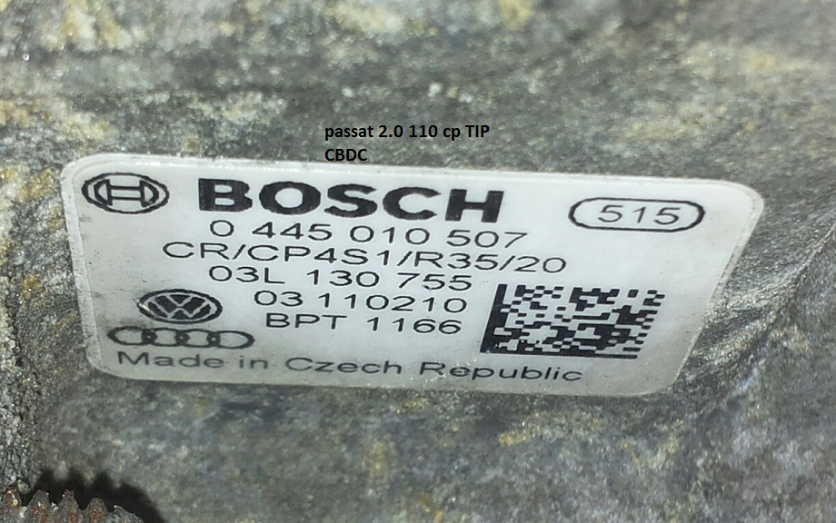

P.S. Se potriveste pompa de la un motor CAAC la CBDC ?  aveti in poze si codurile celor 2 pompe
post-99781-0-72981300-1428348317_thumb.j
post-99781-0-66938700-1428348320_thumb.j
Pentru CBDC codul original a fost 03L130755, care a fost inlocuit din 01.01.2012 cu 03L130755A, apoi din 23.03.2012 a fost scos din productie si inlocuit doar cu piesa la schimb cu codul 03L130851AX.
Pentru CAAC codul original a fost 03L130755J, care a fost inlocuit din 01.01.2014 cu 03L130755R.
In concluzie, NU sunt interschimbabile.

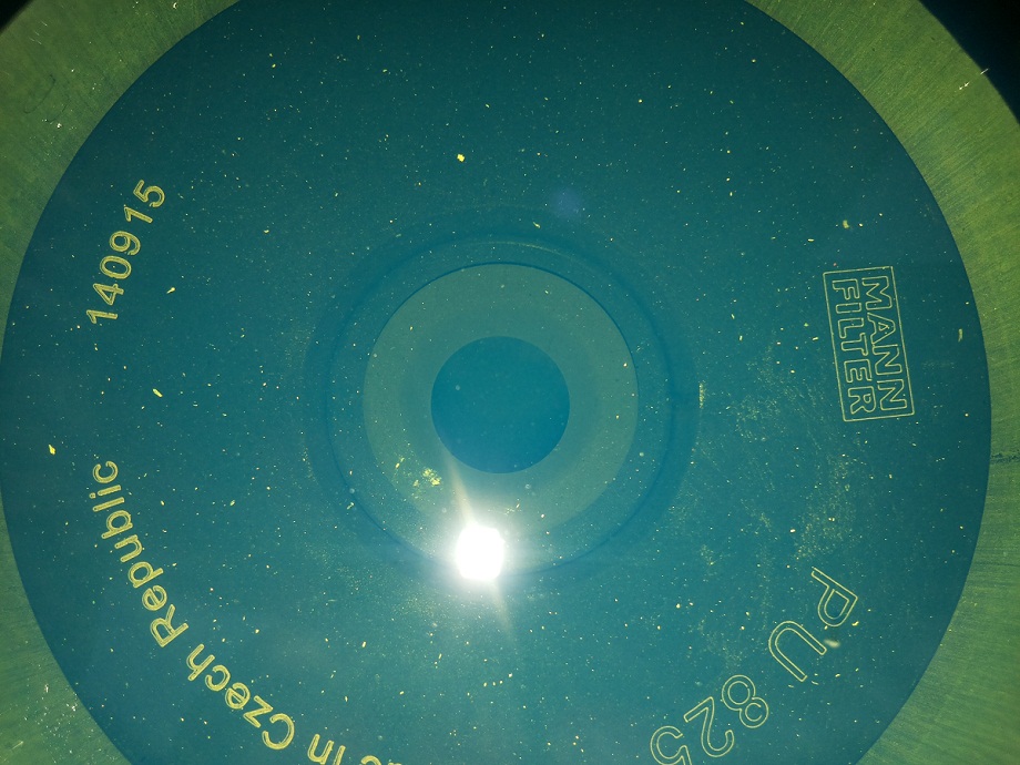

Salutari, din pacate cand am desfacut filtrul de motorina am observat ca am span dar doar la filtru la pompa este curat. Masina merge foarte bine, credeti ca ar trebui sa schimb pompa sau sa nu-mi fac griji inca ? E cineva care a cumparat de aici pompa de inalta? http://www.kritters.ro/injectie.php
post-99781-0-78668900-1428989058_thumb.j
nimeni nu iti poate preciza cu exactitate cat mai poti merge, din acest moment... poate sa mai mearga mult si bine... sau nu.
cel mai bine, cauta si schimba pompa, curata sistemul de alimentare... si in felul asta limitezi pagubele.
Mirel arunci cu banii pe fereastra. De unde stii ca spanul care il ai este produs de pompa si nu vine din rezervor?
Daca vrei sa faci ceva, ia-o usor si prima data curata tot sistemul de alimentare asa cum ti-a recomandat Florin. Dupa care, daca tot o sa ai span, schimbi si pompa.
