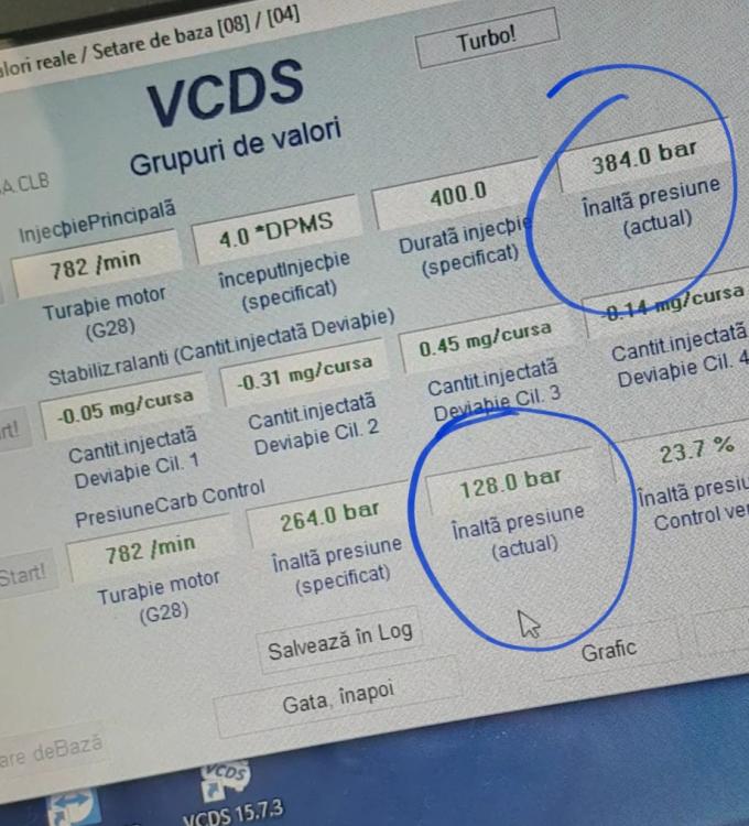

Valorile înconjurate imi scad si sub 200bari, azi am scos mufele de la injectoare , la 2 si 3 motorul s a oprit , la 1 a inceput sa trepideze mai tare , si la 4 nu prea s a simtit diferente

Am scos si.eu mufa , nu mai da șuturi , presiunea sta peste 380b si cand vreau sa plec merge sacadat si se aude o bataie.. cand bag mufa  iar incepe sa dea suturi , poate fi de la senzorul dupa rrampa?
Poate fi regulatorul de presiune de pe rampa ,defectiune des intalnita
