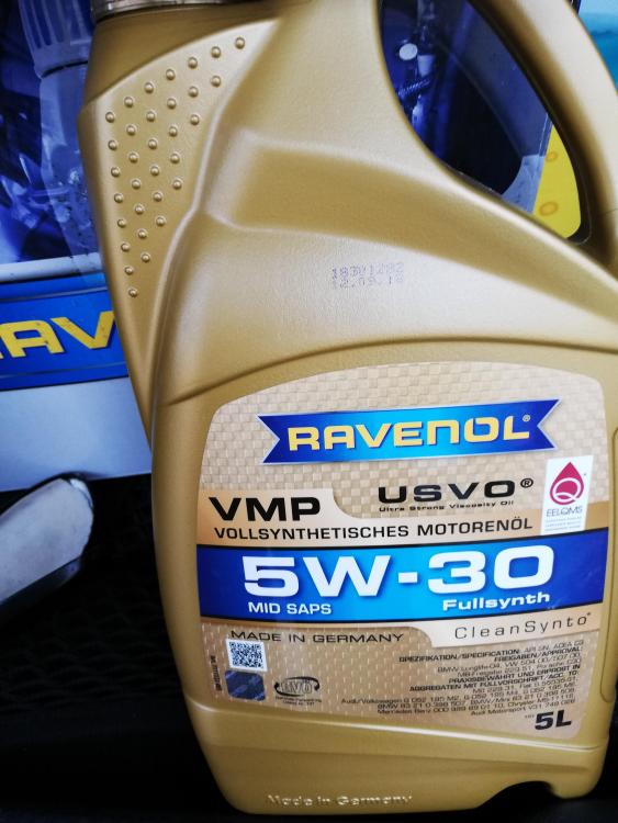

La schimbul anterior am folosit vmp, dupa 11000km motorul suna la fel de frumos, nu a consumat ulei(cffb, crlb).
