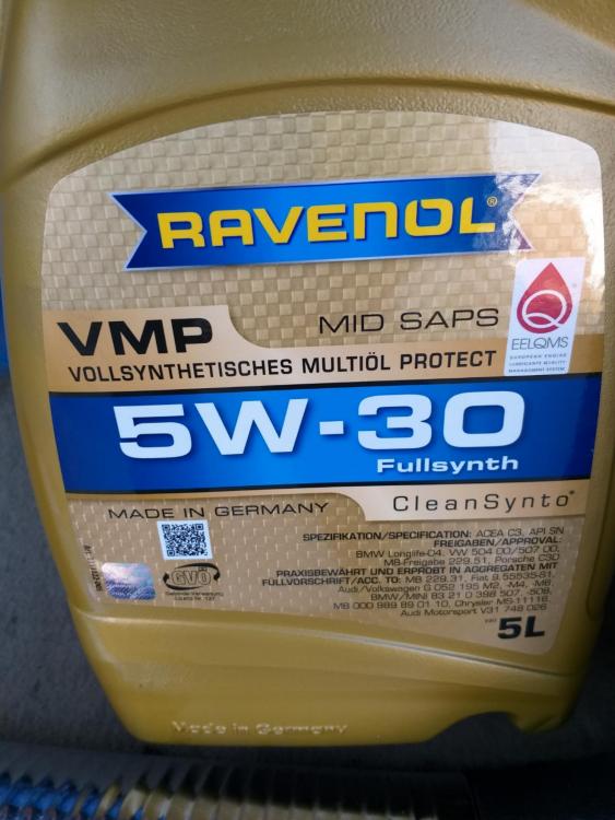

WIV III 5W-30
/ Vollsynth Multi Protect V
MP 5w30 sau VMP 5w30
Care e LOW saps sau toate au pe hartie 0.7 ash? Intreb ca vreau sa pun dupa un Mobil ESP intr-un 2.0TDI cu DPF activ la 200k km.
nu vad de ce ai schimba Mobil Esp, care e un ulei excelent....
da, ambele sunt C3, adica low saps....
Vmp vad ca are formulare noua...., teoretic mai rezistenta
0,6-0,8 e mid saps, la fel si C3. alege vmp si revino cu impresii. nici esp nu e rau.
