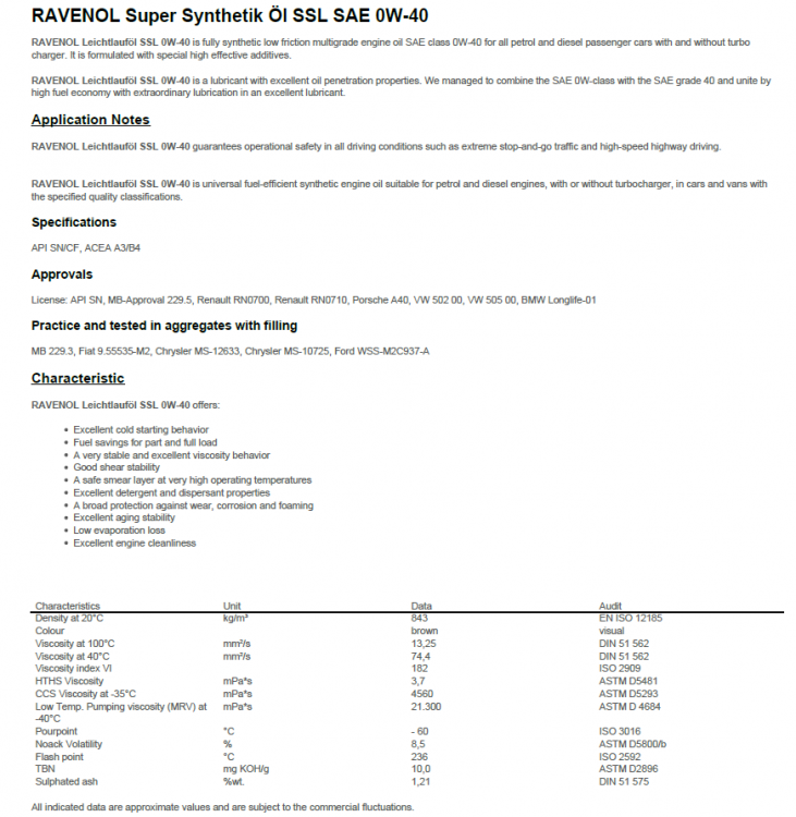

Intrebare de baraj; care este fisa tehnica la ravenol ssl 0w40 ???  pe siteul din Romania e un fel de fisa care nu se preteaza pentru un 0w40 , iar din afara cu totul altceva si mult mai normala pentru un 0w40.

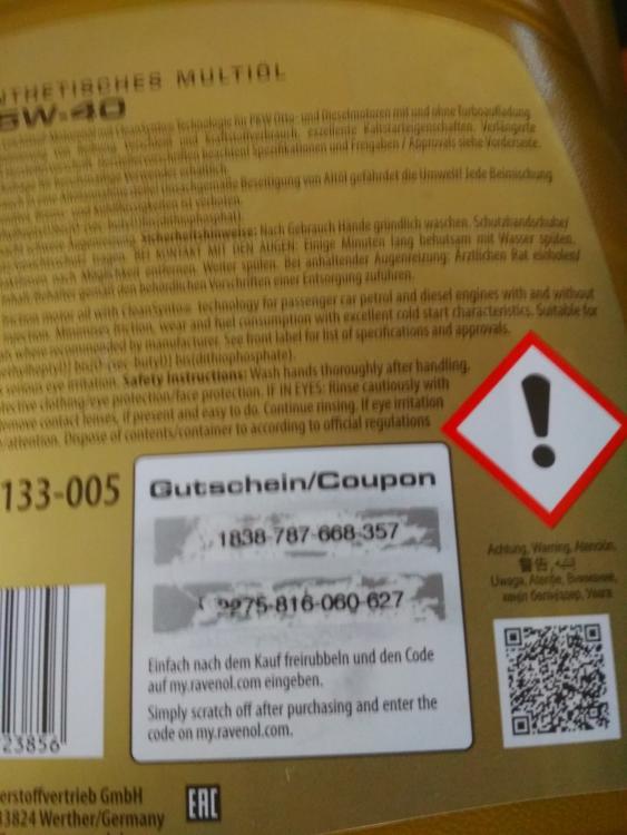

Am incercat sa razuiesc locul ala pentru seria de verificare de pe bidoane....parca e facut sa devina neinteligibil codul dupa operatie...posibil fake?
incerc eu maine la bidonul meu de VMO si iti spun daca se razuieste
am comandat de la alt comerciant on-line si doua feluri de ulei de transmisie  ravenol MTF1 si MTF3 si la toate bidoanele s-a razuit fara probleme si s-au confirmat codurile pe site-ul producatorului. ........

depinde si de temperatura. Cand sta in caldura bidonul, se razuieste greu
