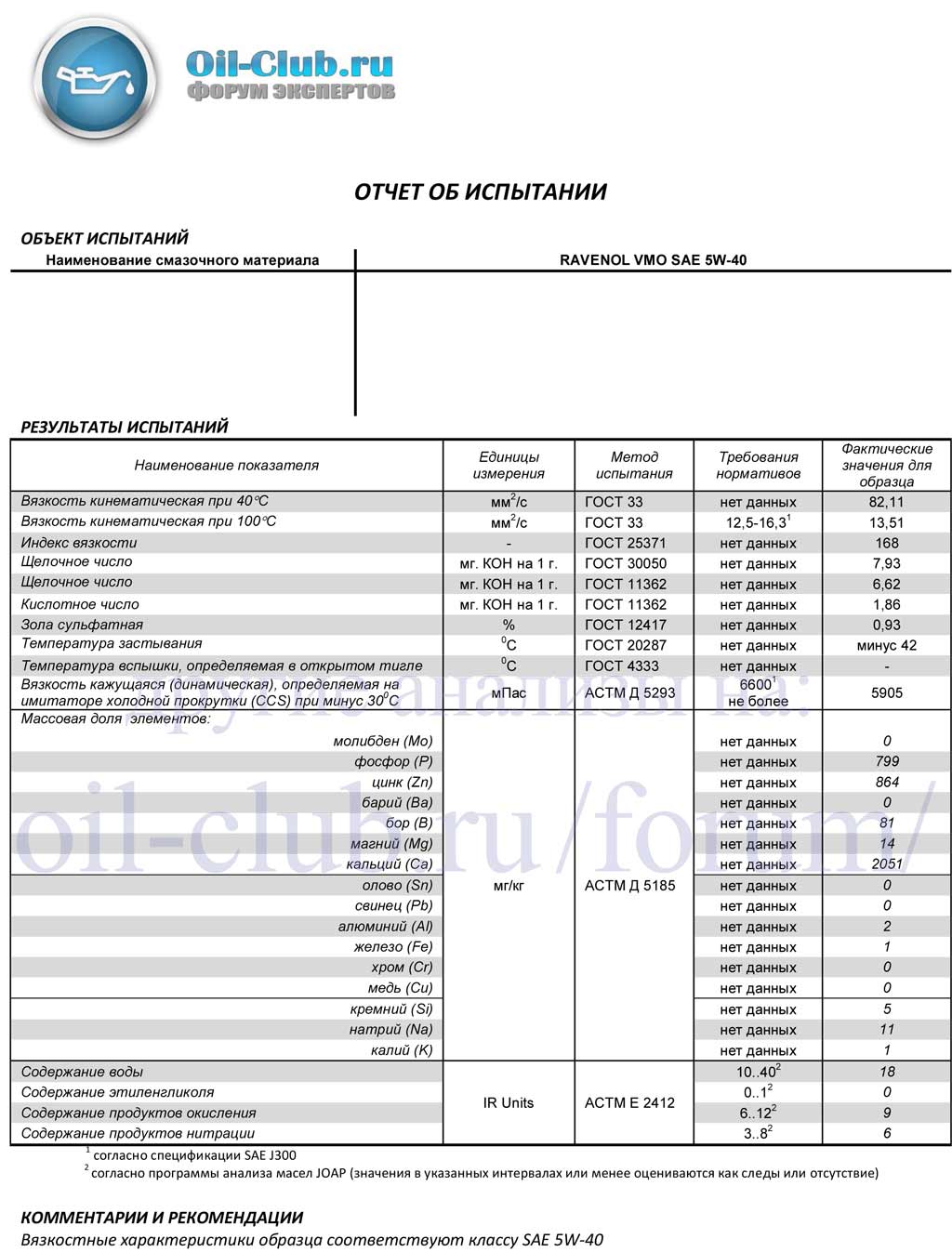

Analiza pentru VMO Un ulei foarte echilibrat cu performante bune. Pentru Alh merge bine. La Alh merge bine și un full saps care rezistă mai bine în traficul urban.
