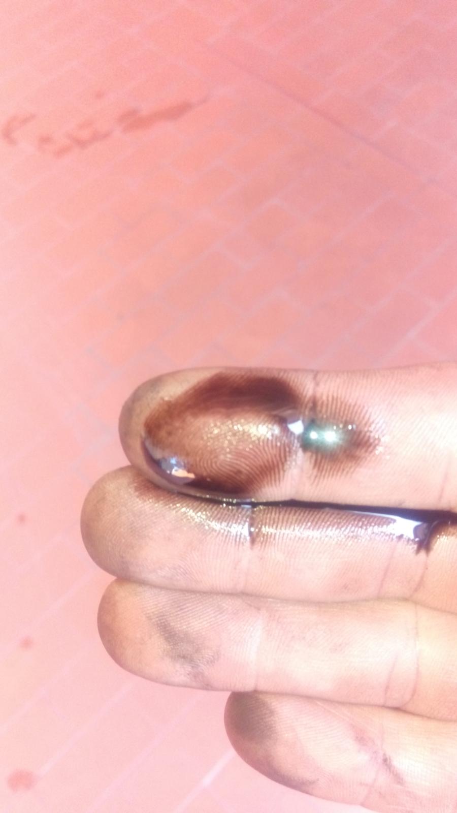

Dupa 2 ani si 3 schimburi de Ravenol Vmo, asa arata uleiul la schimb. Intervalul este de 7500 km.
Chiar a reusit sa curete motorul si acum se mentine curat de la un schimb la altul.

Nu, la BXE.
ATD-ul merge pe VPD
Eu la BXE deja de la al treilea schimb cu VPD am uleiul la schimb ca în poza de mai sus, ceea ce cred ca e ok. Și intervalul de timp la care schimb uleiul este de 10k km. Nu am încercat VMO și nici nu cred ca o voi face, la urma urmei BXE e un PD pentru care a fost scos VPD.

cam 30.000 km, 3 schimburi. Consuma cam 0.5 litri la 10.000 km ( turbo nou). Motorul are 310.000 km acum
Salut.Sunt la al 3-lea schimb de ulei ravenol,prima data am avut vmo apoi celelalte 2 au fost cu vpd. Constatări după aceste schimburi:uleiul nu este fff negru iar acum de la schimb am 6800 km și a consumat 150 ml în condiții de mers după 2500 ture.Cand am achiziționat mașină am făcut schimbul cu ulei castrol edge care mia consumat cam 800 ml în 10000km.
