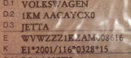

Pentru o Jetta MY2010 (cumparata in toamna lui 2009), motor 1,6 tdi 77 kw, cu DPF, datele sunt cele de mai jos, ce ulei Ravenol sa pun? Adica norma si ce mai trebuie. Tata trebuie sa faca revizia si nu stiu exact ce sa pun.

Ravenol VMP 5w30 cu norma 507.00
Eh, cand nu-i masina mea, nu prea m-a interesat aspectul. Dar, cum am scris si pe celalalt topic, VMP-ul ala pare ceva LL, ar fi ok pentru motorisca?
pai din nastere 5w30 cu norma 507.00 este conceput sa fie Long life si DPF safe, adica ce obliga fabrica pentru 1.6 TDi cu filtru de particule (astepctul de long life il ignori si schimbi uleiul tot la maxim 15.00km sau 1 an)
Deci chiar daca nu folosesti servisare Long Life, uleiul este tot 507.00.
