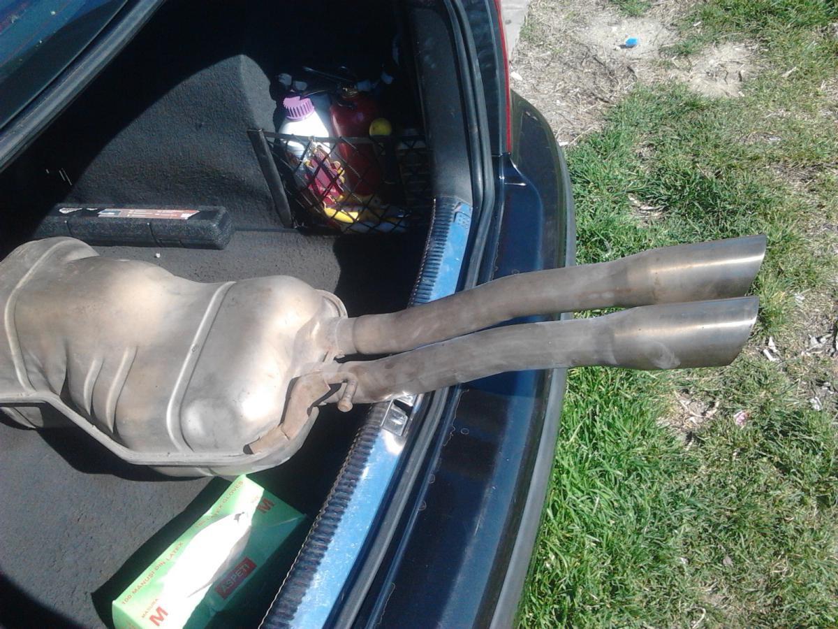

Am urcat Polacul pe elevator si a mea arata de 10 ori mai bine. Iar eu voiam sa cumpar alta toba in ideea ca a mea ar fi destul de obosita dupa trei ani si ceva. Dar acum, vazand cum arata toba mea si cum arata aia m-am hotarat ca nu este cazul.
As avea posibilitatea sa cumpar toba de GTI noua cu 900 de lei. Strict prin pisma pretului (estimez lucrarea de montarea a tips-urilor la un total de 500 de lei) inca am dubii in sensul ca pentru inca 400 parca s-ar merita toata toba, dar nu sunt sigur. Ma mai gandesc. Daca aveti argumente intr-un sens sau in altul bagati mare.
Mda ... pai si ... pot monta cele doua elemente pe masina mea? Ma refer atat la prinderi cat si la diametre ?
Diametru tevii probabil sa difere, dar se rezolva fara probleme. Prinderile in schimb sunt tot de acolo.
Nu vrei oricum sa se auda putin mai nervoasa?

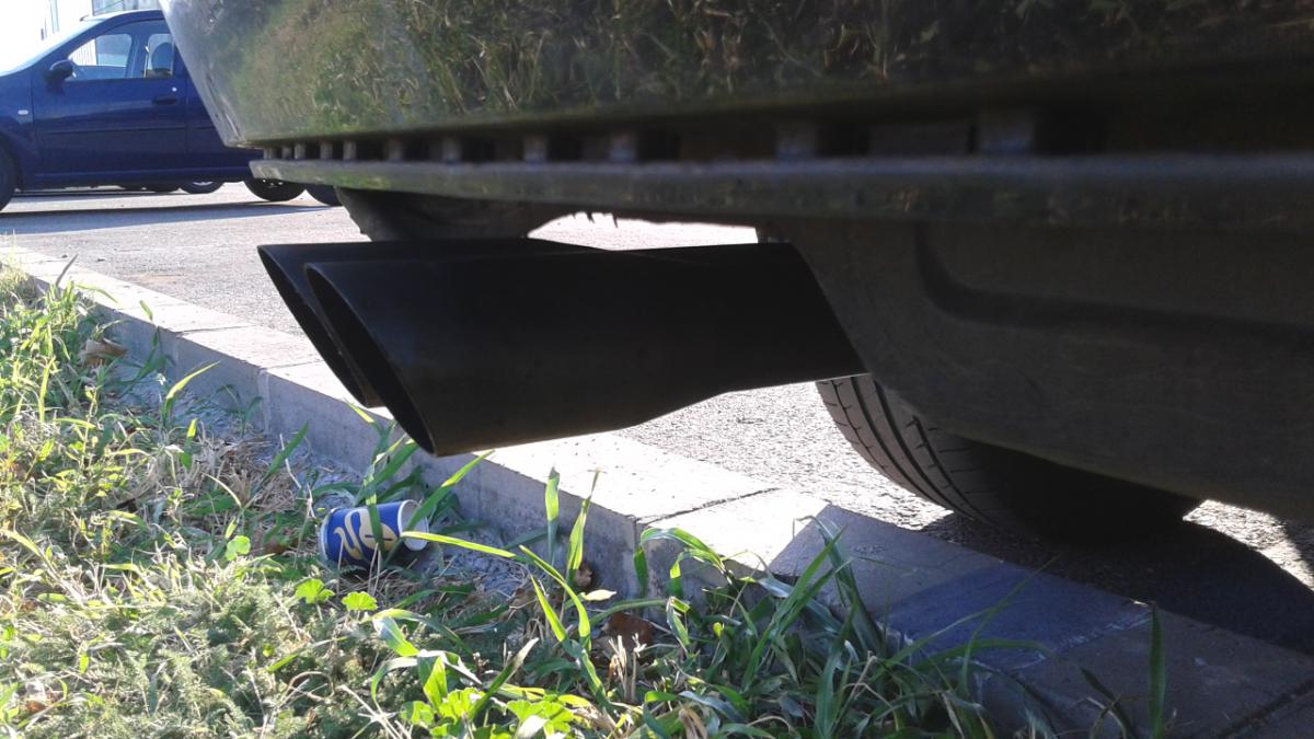

Desi avem masini total diferite am trecut si eu prin asta...vroiam tipsuri...Aici intervine problema cat de mari sa fie...in ce unghi sa fie taiate...cat de mult sa intre sub bara...cat mai la stanga...cat mai la dreapta...dpmdv este foarte mare bataie de cap si oricat de profesionist e cel care le face nu ies ca de fabrica...
Am avut foarte mare noroc si am gasit o toba de 1.8T si a iesit perfect :D

Deci daca banii nu sunt o problema...cel mai sigur sa iasa treaba buna e alta toba :)

Cred ca varianta OEM ofera mai multe beneficii cu mai putina bataie de cap fiind o solutie aproape la gata, iar calitatea este foarte buna (nu cea mai buna, dar oricum mult mai buna decat multe dintre solutiile alternative).
Avand in vedere ca sasiul pe care sunt realizate variantele in cauza (R WRC si GTI 6C) este acelasi cu cel pe care este facuta si masina mea trag nadejde sa pot monta relativ usor una dintre cele doua variante pe care le-a gasit Ego pe ebay. Sper ca tobele sa aiba aceeasi forma si dimensiuni cu ale mele, aceleasi prinderi in aceleasi pozitii si singura diferenta fata de evacuarea mea sa fie diametrul tevilor.
Eh, in cazul asta nu ramane decat un singur lucru de spus: Go for it! Vorba aia, dai un ban dar stai in fata.  :icon_thumleft:
