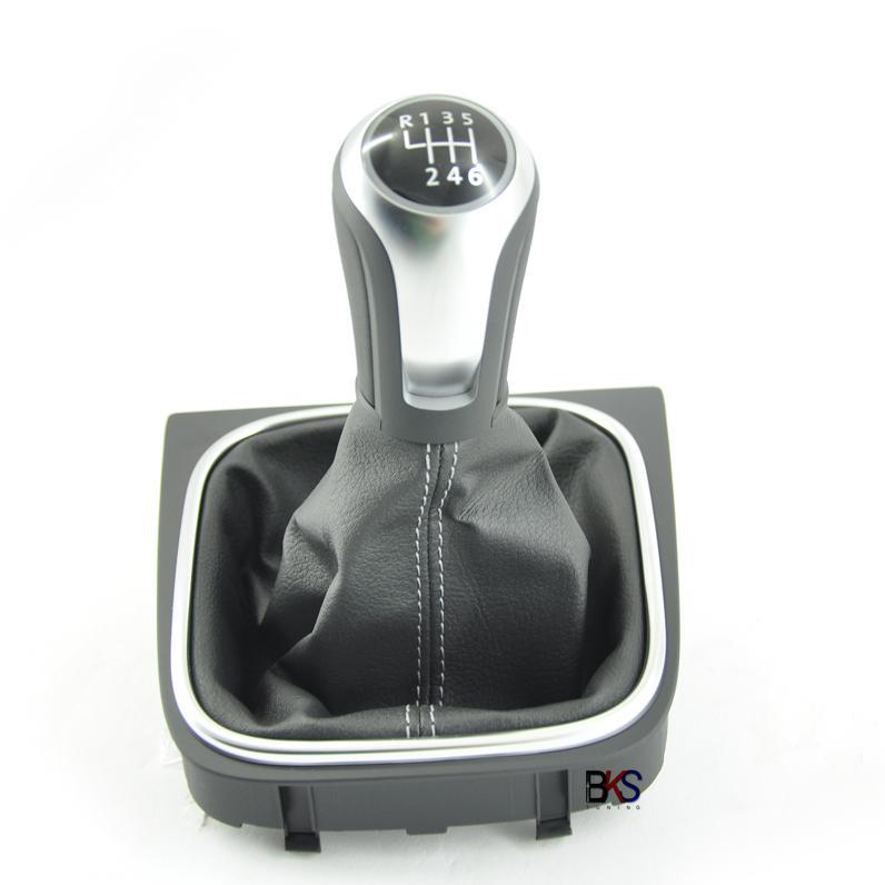

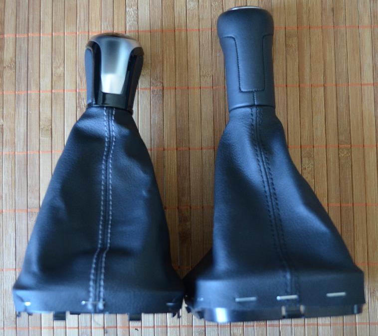

Maciulia asta de Golf este ceva ma scurta decat cea de pe Polo. As ca fi tentat sa tai vreo doi centimetri din tija schimbatorului. Are cineva ceva de obiectat?
post-4613-0-23303900-1368778006_thumb.jp  post-4613-0-27113900-1368777822_thumb.jp  post-4613-0-46235700-1368778006_thumb.jp  post-4613-0-81794300-1368778005_thumb.jp
La urmatoarea intalnire voi lua cu mine maciulia cu care a venit masina si ne vom uita la ea sa vedem cum s-ar fi putut scoate maciulia de acolo. Am preferat varianta asta pentru ca husa asta a venit cusuta cu atat gri spre alba si pentru ca mi s-a parut mai simplu asa decat sa scot maciuliile si sa le schimb intre ele. Am simtit ca etansarea pe fusta nu ar mai veni cum trebuie daca as scoate maciulia de acolo.
Modificat de Dun
Dupa ce ca e mai scurta maciulia in sine vrei sa mai tai si din tija? :)
Vezi sa nu fie prea scurta sa nu devina deranjanta, in rest nu are nimeni nimic de comentat! Arata bine maciulia asta, hai cu ea pe masina!
Mai bine tai. Oricum maciulia de Polo mi se pare inalta si inestetica.
Modificat de The_Ego
Asa o simteam si eu. Ca era prea sus.
@Rave - tija metalica de pe masina, cea peste care vin fusta si maciulia, este cea din care vreau sa tai. Nu am facut poza si sistemului de fixare a maciuliei, dar din cauza ca este mai scurta, acel sistem nu ajunge suficient de jos pe tija metalica pentru a se fixa in zona rugoasa/zimtata.
Am inteles acum, atunci vrand-nevrand trebuie s-o tai! :)

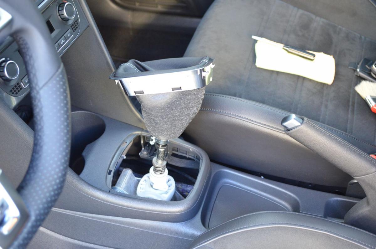

Dupa ce am masurat cat am de taiat din levierul schimbatorului - am bagat un bat relativ subtire in schimbatorul original si in cel nou si a rezultat diferenta de adancime - mi-am pregatit "suprafata de lucru". Am folosit un cearsaf vechi de la bunica pe care le-am gaurit si pe care apoi l-am legat in jurul levierului.
post-4613-0-65846400-1368903611_thumb.jp  post-4613-0-34231100-1368903612_thumb.jp
Apoi am pus mana frumusel pe dumneaiei panza de bomfaier si .. dai si transpira. Am taiat o bucata de 2 cm. Dupa care am luat usurel la pila capatul rezultat ca sa il aduc relativ la nivelul de finisare furnizat de fabrica.
post-4613-0-09587800-1368903613_thumb.jp
Apoi am introdus maciulia schimbatorului pe levier, am apasat-o cat am putut de tare, am tinut schimbatorul apasat cu o mana si cu cealalta i-am carat un pumn in cap pentru a fixa maciulia cat mai bine pe pozitie - ceea ce s-a si intamplat. Pentru strangere am folosit in colier cu surub, luat din piata, de la cei cu piese pentru instalatiile sanitare.
post-4613-0-77380200-1368903613_thumb.jp  post-4613-0-53071400-1368903614_thumb.jp

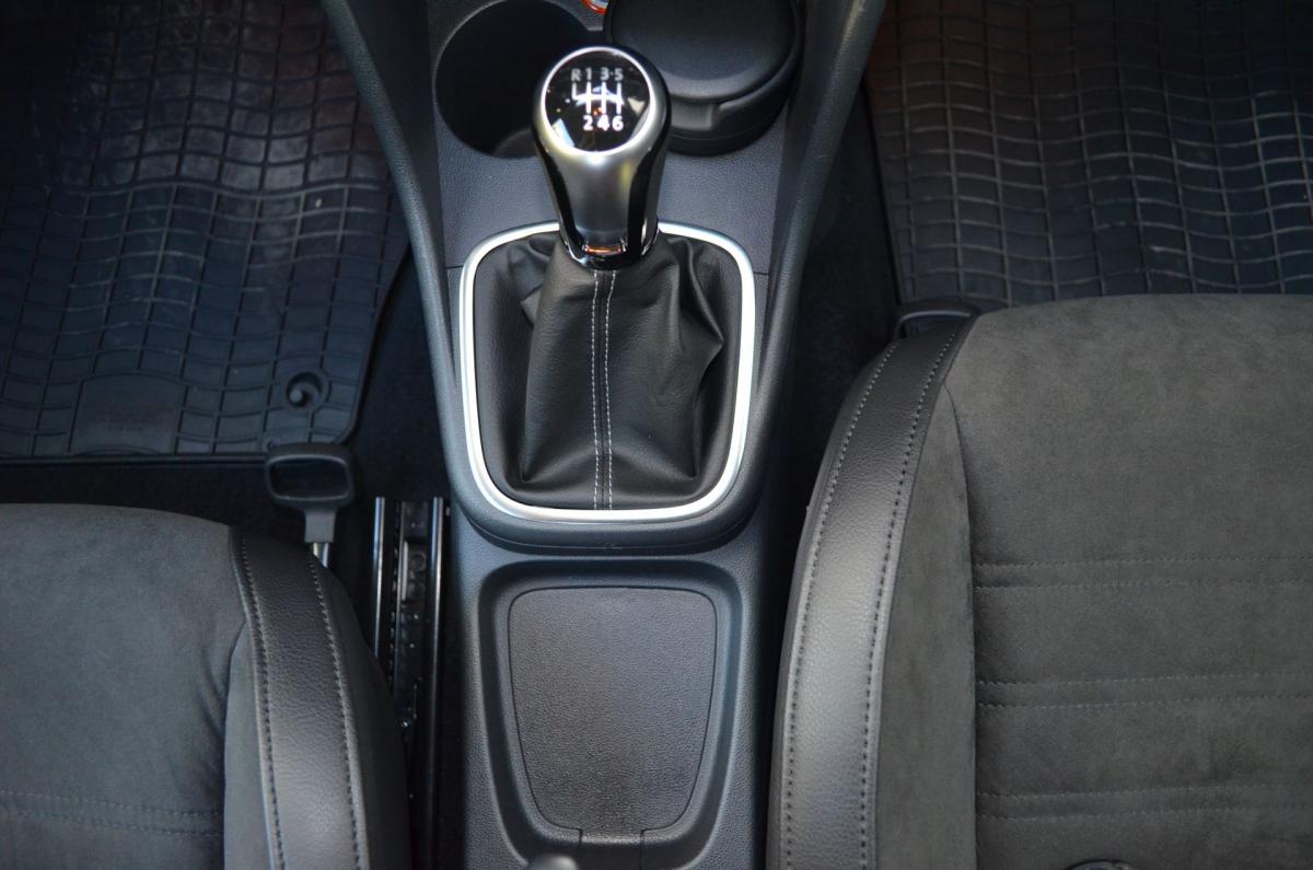

Rezultatul final este cam asa.
post-4613-0-31965600-1368903615_thumb.jp  post-4613-0-99470600-1368903615_thumb.jp  post-4613-0-70665100-1368903616_thumb.jp  post-4613-0-48796400-1368903617_thumb.jp  post-4613-0-17127100-1368903779_thumb.jp  post-4613-0-37144000-1368903780_thumb.jp

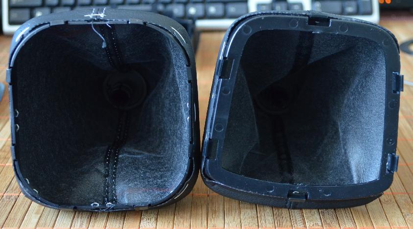

Maciulia primita avea mici defecte - pielea avea cateva locuri in care prezenta niste adancituri - dar pentru un cumparator normal era perfecta. Dupa montare am constatat ca s-a si murdarit un pic - ca nu eram chiar curat pe maini. Pielea este ceva mai poroasa decat cea de pe schimbatorul original si aduce a pile intoarsa. Consider ca finisajul schimbatorului original este mult mai bun pentru utilizarea indelungata, motiv pentru care m-am si hotarat sa nu il dau - imi pare rau Sorine ...
Fusta a iesit ceva mai scurta decat cea a schimbatorului original, dar as zice nu este chiar sesizabil aspectul asta. Rama de fixare a fustei originale a fost ceva mai mare decat cea a schimbatorului de Golf si a trebuit sa trag noua fusta destul de mult pe rama de pe masina si d-aia suprafata utila ramasa disponibila este un pic mai mica.
Una peste alta sunt multumit de rezultat, singurele mele retineri provenind din faptul ca mi-as fi dorit modelul 5K0 711 113 K YMD - care avea ornamentul negru din jurul celui argintiu in finisaj negru mat si nu negru lucios cum este cel pe care il am eu - din calitatea nu tocmai pe gustul meu a pielii de pe maciulie pe care am constatat-o la montaj si din faptul ca cusatura alba a fustei schimbatorului , desi imi place, nu se potriveste cu nimic altceva dupa masina.

Cum arată interiorul  :wub:
Modificat de Adrian_S
Nu se simte dubios colierul ala sub piele?
(Damn auto corect)
Modificat de Muale
Publicat (modificat)
Uat? Care colet ?
Revenire: a ...colierul ala. L-am pus doar de scrupulos ce sunt. Teoretic nu era nevoie, ca s-a infipt foarte bine schimbatorul pe levierul ala.
Nu am remarcat sa tina husa intr-o pozitie fortata. Dar am sa verific maine. Daca este cazul am sa il scot.
Modificat de Dun
Masina asta este absolut perfecta si schimbatorul ala e o bijuterie! :)
Ca sa raspund la respectiva intrebare, colierul ala nu se simte deloc, fiind suficient de jos pe levier incat fusta, in curgerea ei naturala, sa nu il atinga.
Nici cand folosesc schimbatorul nu simt prezenta respectivului colier.
