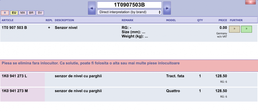

Salutare. Se pare ca mi s-a dus si mie senzorul de nivel de pe bascula spate. M-am uitat pe el si are codul : 1T0907503B. Ideea e ca nu-l gasesc pe niciun magazin online dupa acest cod. Unii mi-au facut o oferta ~680 ron pe unul compatibil cu al meu de la Skoda. Aveti idee de coduri compatibile?. In alta ordine de idei, dupa montarea senzorului nou trebuie efectuata vreo procedura anume?
Piesa se comanda dupa seria de caroserie la un magazin local ,nu online
Multumesc, dar nu-ai raspuns la intrebare. Cererea de oferta contine toate detaliile masinii inclusiv seria de caroserie. Asta e tot ce au gasit. O sa mai incerc in alta parte.
Nu ai procedura de făcut, dacă schimbi senzorul. Dacă farurile nu sunt reglate bine și le reglezi, atunci trebuie făcută procedura pt reglaj și setare de baza
@Gnr eu le-am gasit pe cele de mai jos, pretul este cam de 680RON. Cel mai sigur te duci la reprezentanta si ceri pe seria ta de sasiu daca la piese auto iti dau de skoda.
@F l o r i n cred ca trebuie reglate pentru ca imi cam luam flashuri inainte cu ceva timp. Banuiesc ca bateau cam sus pe scurta. Asta inainte sa se strice senzorul.
Multumesc pentru sfaturi si coduri. Ma gandesc sa dau o fuga si la VW.
Sa faci și reglaj atunci, dacă tot te duci
