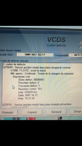

am un passat b6 2008 faruri bixenon adaptiv cu cornering in far ... pornesc motorul merg perfect farurile inclusiv corneringul pe ambele parti
dupa 30 d min alteori dupa cateva h  imi apare afs inoperative si martorul cu beculet galben intermitent si cateodata merg incontinuare cateodata numai merge nici unul... tin sa mentionez ca pe diagnoza vcds nu am gasit nici o eroare pe faruri !
ce ar putea fii ! Va multumesc
Incearca cu alta interfata...originala. cauta pe modul 55.

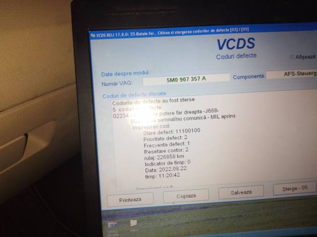

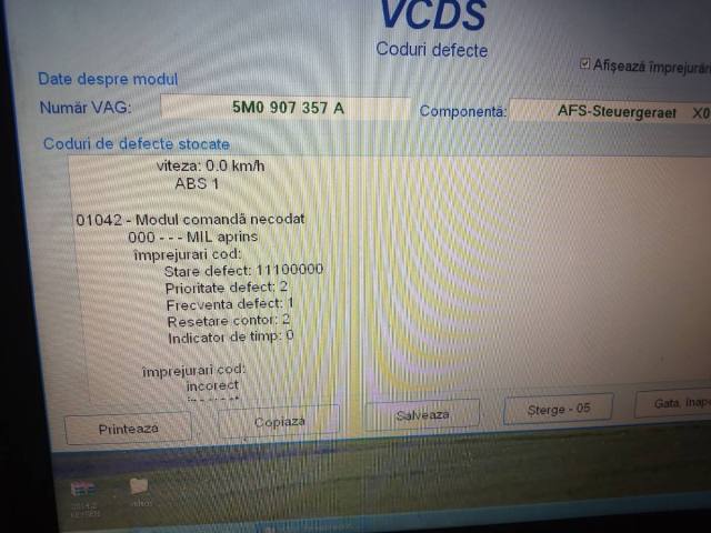

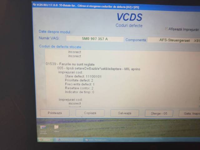

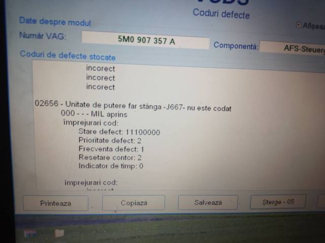

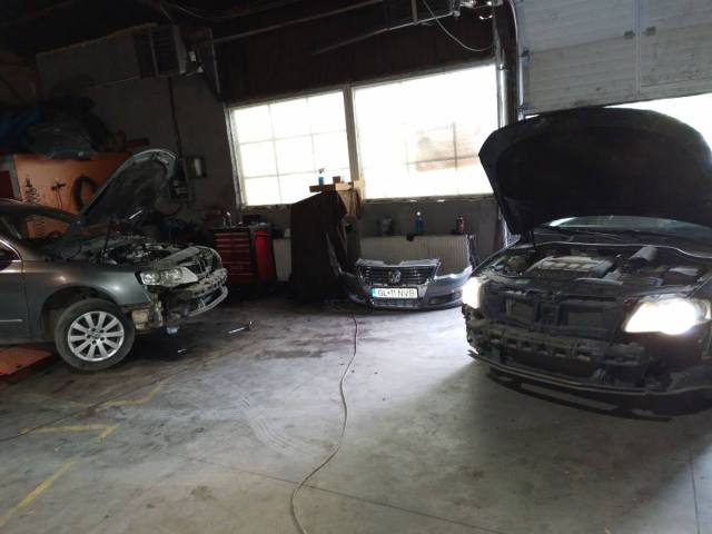

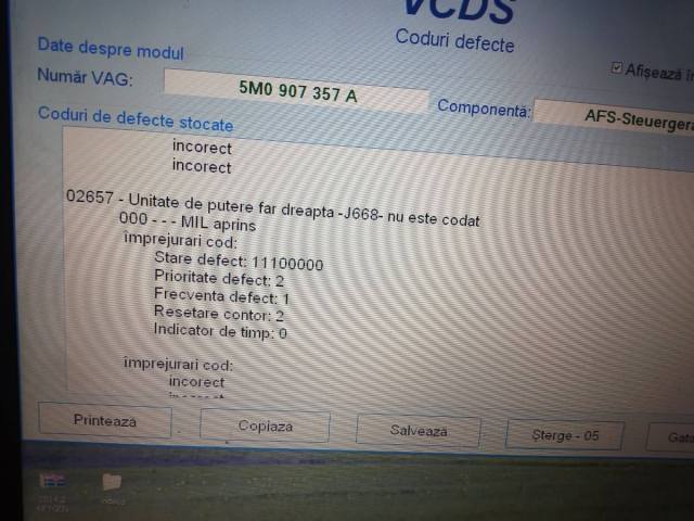

La un passat B6 din 2007 am eroarea 02234 farul din dreapta j668 nu comunica cu modul ASF. Am gasit o masina identica si am schimbat farurile de la una la alta . Eroarea persita la prima masina .Pe masina donatoare totul e ok , nu sunt erori. Am lasat farurile schimbate si am schimbat si modulele ASF intre ele. Eroarea persita pe masina initiala si pe masina donatoare totul e ok 0 erori. Ati mai intalnit? Ce fire ar trebui verificate? Mentionez ca luminile (pozitie ,faza scurta si lunga) merg ok. Nu merg corneringurile si nu se regleaza lupele  Asta e problema.
Verifica daca calc de far are alimentare.
Pe care pin ? Si pe cel din dreapta Si pe cel din stanga am cate un plus 12 v
