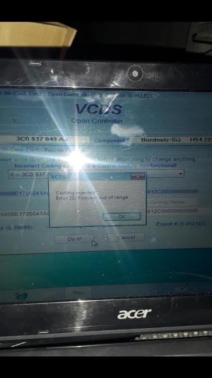

Bună seara am făcut și eu retrofit la faruri bi-xenon la un vw Passat b6 2007 și nu pot să codez byte 17 pe centrala electrica, am clona de vcds 15.7
Bifez la codari Dezactivare additional high beam când dau sa aplice codarea îmi da eroare din poza care am postato la ultimul comentariu
Modificat de Dragos_yonwtz
pai la bixenon oem la B6, care additional high beam ?
Ma refer sa bifez căsuța de dezactivare additional high beam
