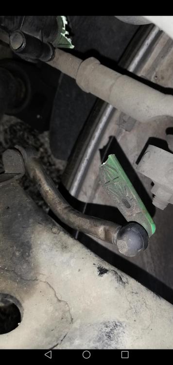

Super! Eroare a dat mai demult dar a disparut apoi. M-am uitat si atunci la el si nu era rupt. Azi cand sa fac o intoarcere mi s-a parut un sunet ciudat la roata. Cand m-am uitat, senzorul rupt desi in bord nu am eroare AFS. Presupun ca trebuie si calibrat dupa ce il schimb?

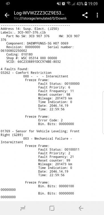

Am scanat cu vcds, iar ca erori am ambii senzori de nivel de pe stanga ,,fata -spate! (cat ghinion sa fie sa se duca doi senzori in acelasi timp). Au cablaj comun? ma gandesc la lucrul asta,,poate fi un fir intrerup care sa-i afecteze pe amandoi?
Poate fi si altceva in afara de senzori?
Sa incerc sa verific mufele, sau sunt de schimbat?
Multumesc anticipat! o zi buna tuturor!

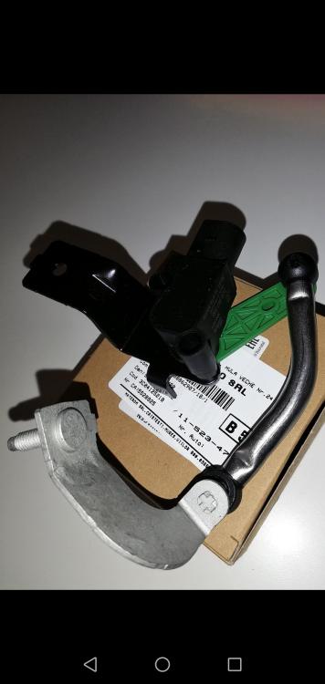

Mi-a venit senzorul. Dupa montaj trebuie adaptat ceva cu VCDS sau rememorata pozitia farurilor? Multumesc! Screenshot_20180910-122104.thumb.jpg.bff6051a4d9328d6935d9a016c80c79f.jpg

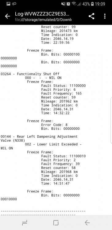

Salutare, revin si cu eroare atasata!
Modulul J250 - imi apare din cauza senzorilor, sau are ceva probleme si el!?
Imi puteti spune si mie daca schimb senzorii se rezolva problema!? Tin sa precizez ca nici suspensia nu-mi mai merge normal! Butonul de la suspensie mi se aprinde intermitent!
Din cate am mai gasit ceva info pe cateva site-uri am inteles ca partea cu suspensia ar fi afectata pt ca sunt defecti mai mult de un senzor!
Astept cu interes raspunsul sau parerea voastra!
Multumesc mult!

Ms @Al Bundy ! Clar amandoi senzorii sunt open or short to plus!

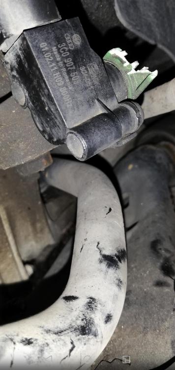

Nu cred ca ai cum sa il pui pe cel de pe dreapta pe stanga...cu prinderea nu ar fi problema ca ai pune prinderea de la celalalt dar cred ca si parghia e pe "invers". Incearca sa vezi daca tija aia e blocata sau merge greu, incearca sa rotesti de ea, ca asta e boala lor. daca nu merge usor inseamna ca la senzor e problema. Da-l jos si vezi. Iti trebuie o cheie de 10 si ai doua suruburi de desfacut.
Modificat de Clawoodyou
Erau amandoi blocati bine, i-am deblocat pe amandoi iar acum se misca super usor!

L-am montat si merge fara probleme. La cel vechi nici cu patentul nu am reusit sa ii mai rotesc tija :)

Parghia verde o aveam blocata.
Sincer nu mai stiu eroarea am verificat acum si nu am salvat logul pe laptop. Era intermitenta la Left Front G78. Parca mechanical failure.
La mine nu era blocata parghia verde ci articulatia ce se prinde de bascula! Parghia verde se misca mai greu dar se misca, am dat cu spray si si-a mai dat drumu, acum merge usor!

Salut ! Si eu am o problema asemanatoare...butonul de la suspensie imi clipeste intermitent. Am facut o scanare cu vcds
La tine senzorul de nivel dreapta fata e blocat mecanic la fel ca la @Clawoodyou
si mai e si valva de la amortizorul stanga spate cu probleme!

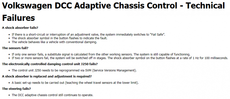

am citit in fisierul atasat , atunci cand sunt problem pe mai mult de 1 sensor, tot sistemul este restrictionat sau anulat complet de calculator, si de aceea clipeste butonul de la suspensie!
In fisierul atasat gasiti informatii de functionare legat de suspensia adaptiva!
