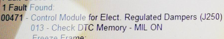

Salut la mine a reaparut problema, la pornire farurile coboara, fac stanga dreapta dar nu mai urca, asta e singura eroare care imi aprare, nu apare nimic pe senzorii de nivel
Presupun ca e nasol sa nu urce, mai vezi ceva pe timp de noapte ?
Mie imi functioneaza, dar am martorul aprins, merg asa cu el, nu am ce face...mi se pare absurd sa dau 700 euro pe tot farul pentru senzorul acela de swivel atata timp cat lumineaza perfect, daca nu ar fi martorul nici nu as sesiza ca e ceva neinregula.
  On 26.06.2019 at 18:33, dogy_10 a scris:
Expand
Verifica erorile stocate pe modulul 34 suspensie

Am gasit problema, se pare ca e tot senzorul ce l am inlocuit anul trecut, cel de pe dreapta fata, aveti cumva un cod de piesa?
Modificat de Manuel N.
Pt cod piese este alt topic!
A fost nou sau SH ?
A fost aftermarket, am citit cateva pagini mai inapoi :)
Cand ti se pare scump 500 de lei pe original dai 230 pe aftermarket si apoi ajungi sa dai mai mult decat daca luai original din prima.
Modificat de Clawoodyou
final = corect, din pacate.
Inainte sa comanzi altul, verifica cablajul la iesirea din senzor, conector, etc
Am comandat deja altul, 640 ron... La senzori si cam orice tine de partea electrica nu merita aftermarket
