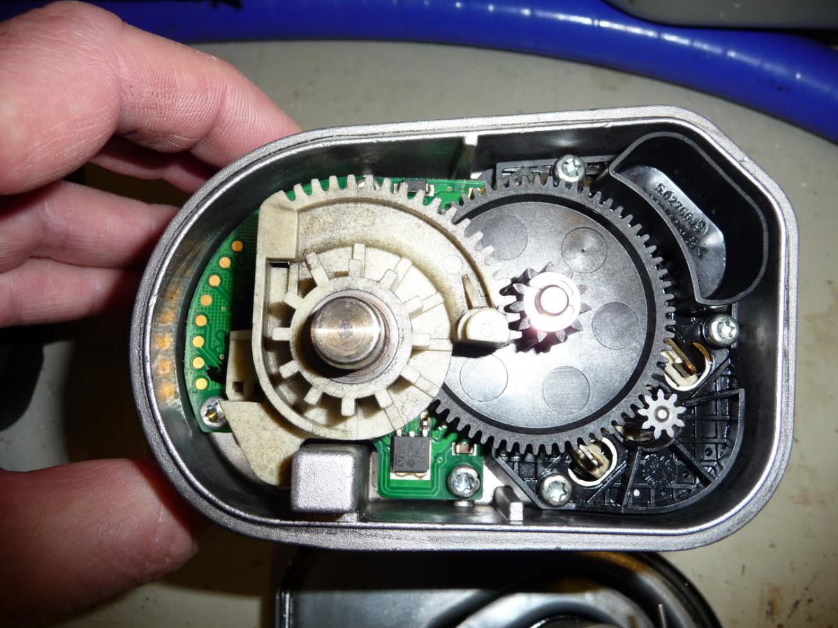

am gasit  PIERBURG  cod piesa 7.14393.26.0 € 188.08,pe oem este tot  PIERBURG
l-am desfacut azi,pinionul mic este din plastic,2 dinti erau rupti iar restu tociti post-114028-14236726973199_thumb.jpg
Modificat de geoland87

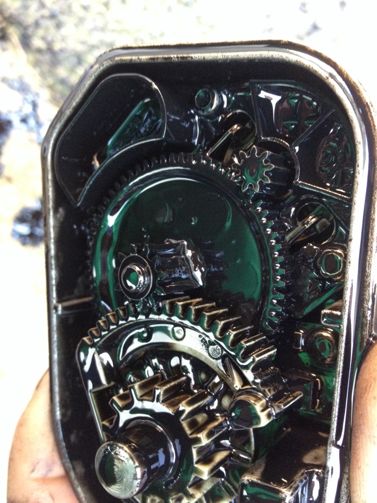

pai din cate stiu eu trebuie sa fie ulei acolo
vineri imi ajunge piesa,am cumparat tot Pierburg
Cum sa fie ulei acolo???? Nu are ce cauta!!!
Uleiul in zona aia, in cantitatea aia, nu are ce cauta.Asa trebuie sa arate.
post-74110-0-12481500-1423678501_thumb.j
Modificat de EEXCALADE
:P doar pe la clapeta a intrat,pe alta parte nu are cum
Nu ai inteles ideea.Hai sa revenim la probleme EGR ca suntem offtopic
