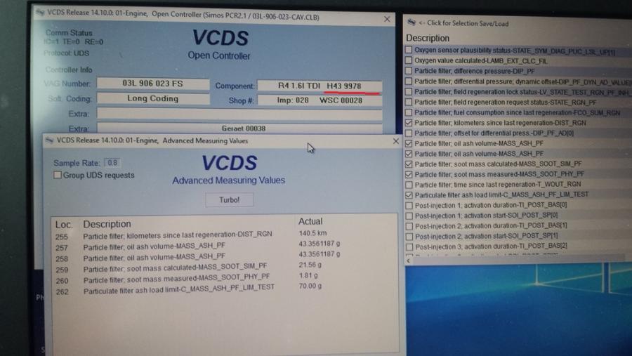

scodita100 spune-mi si mi-e ce inseamna parametrul asta, Component and/or Version: R4 1.6l TDI   H43 9978        vechi        Component: 1,6l R4 CR td H43 9196
Adica vetsiunea de soft inainte de update era 9196 si dpa update 9978 .

On 1/30/2017 at 7:31 PM, skodita100 said:
citeste si parametrii fara probleme !! Chiar m-am uitat la dpf at are incarcarea si la valorile injectoarelor .
