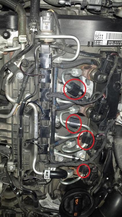

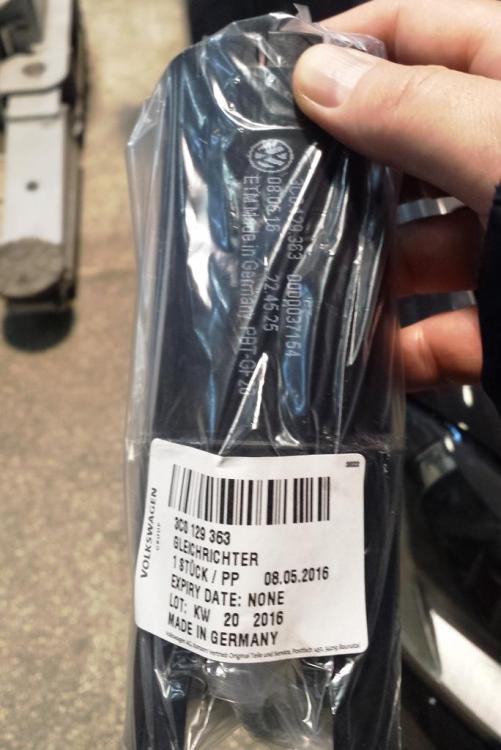

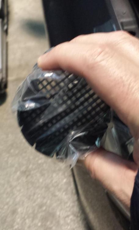

Dupa revizie facem testul la injectoare si dpf  . Softul de testat injectoare ia fiecare injector si il tureaza de la 1000 la 3500 ture de cateva zeci de ori pana il calibreaza ca timp si cantitate injectie cel mai optim . Apoi il tine constant la 2000 ture cam 20 secunde si trece la urmatorul injector . Terminat testul si a dat ok . Apoi DPF era ok, asa ca am trecut la update . Prima faza a montat plasticul ala in filtru (un rahat de plastic cu o sita - doamne ce prosti ne cred !!!! ii zic lu mecanicu ... asta e ca sa nu intre sobolanii ?!! - el zice ... nu ca sa nu intre fulgi de la vrabii ):: ) si 3 cacaturi - bucati de cauciuc pe conductele de motorina, zice contra vibratiilor .Faza 2 - instalat softul - 3-5 min !!! Cum ma atat ? ... da altele dureaza 1 min altele 30 min  !!! (posibil in functie de versiunea de soft de la care se face update )
