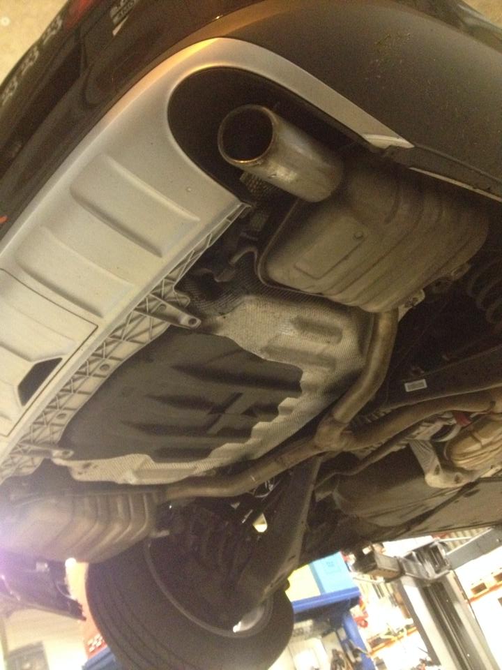

Vroiam sa mai intreb ceva .... eu am achizitionat evacuarile de pe un alltrack si nu stiu sigur daca merg pe b7 asta a meu care e normal nu e 4 motion ..Am facut eu ceva masuratori , am dat comanda de fusta cu 2 evacuari ,acum nu stiu sigur daca incap in lacasul lor :D  in stanga incap e cam 50 de cm spatiul in dreapta doar 40 ... ma gandesc ca un alltrack sau un b7 4 motion au aceeasi structura a pozitionari rotii de rezerve in portbagaj ...sper sa mearga montate

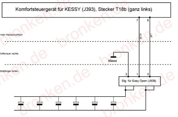

In legatura cu montajul iata ce am adunat:
Easy Open
J938 =  Modul Easy Open 3AA 962 243 se prinde in spoilerul din spate
J393 = Modulul comfort  trebuie sa fie cu Kessy
J938 Pin 1  se va duce la J393 T18b Pin 7 (+) 30 Verde/Mov
J938 Pin 2 -> Masse (-) 31 Maro
J938 Pin 3 ->  se va duce la J393 T18b Pin 6 (LIN) Mov/Portocaliu
In bara din spate se monteaza paralel 2 antene (una trimite si alta primeste semnalul) care se conecteaza la modulul Easy Open (Pedala virtuala).

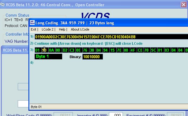

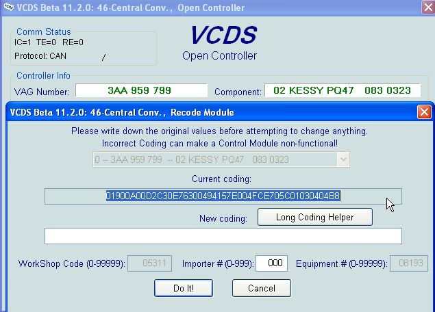

Codarea Easy Open:
Care sunt setarile corecte?
Byte 21 ….. bit 0,1 si 4 seteaza  bit 5 nu se seteaza (Hex 17)
Meniul Easy Open va aparea in meniul masinii MFA

Revin cu  Easy Open
Modulul Comfort J393 sau 3AA959799A sau 3AA959799C de pe Passat B7 poate fi folosit cu optiunea Easy Open.
La mine pe Passat am doar 3AA959799 asa ca nu pot coda optiunea Easyopen.Tb sa schimb unitatea centrala de comanda J393 dar asta insemna codarea noii unitati 3AA959799A.
Din manualul VW vad ca sunt cam multe chestii:
Adaptarea unitatii de comanda a imobilizatorului …… Testerul de diagnosticare a autovehiculului.
Trebuie adaptate  celelalte functii ale unitatii centrale de comanda pentru sistemul Confort,
Interogarea surselor de alarma ale alarmei antifurt
Interogarea surselor de alarma pentru goarna de alarma
Adaptarea deblocarii automate la extragerea cheii de contact
Adaptarea blocarii automate la 15 km/h
Adaptarea sistemului de monitorizare baterie
DWA Adaptarea întârzierii alarmei la deschiderea portierei soferului
Adaptarea deschiderii unei singure portiere
Etc….
O pot face eu singur cu Vag-Com 11 (sau imi tb VCDS12 sau 14) sau tb sa ajung la service VW?
Cum salvez setarile existente si cum le pot rescrie repede si efficient in noul modul comfort 3AA959799A?
