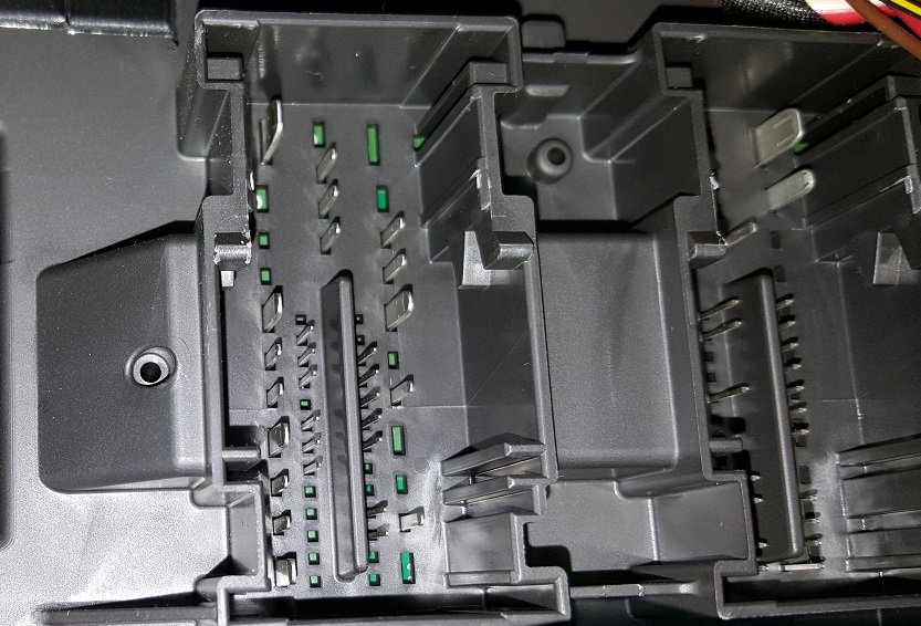

Florin imi poti spune te rog care este (daca este) pinul pentru proiectoare ceata? (asta e mufa C )
uite pinii mufelor - in poza ta, se vede ca pin-ul 25 lipseste - deci, BCM-ul tau nu suporta proiectoare

Multumesc mult Florin. M-am linistit. :))
