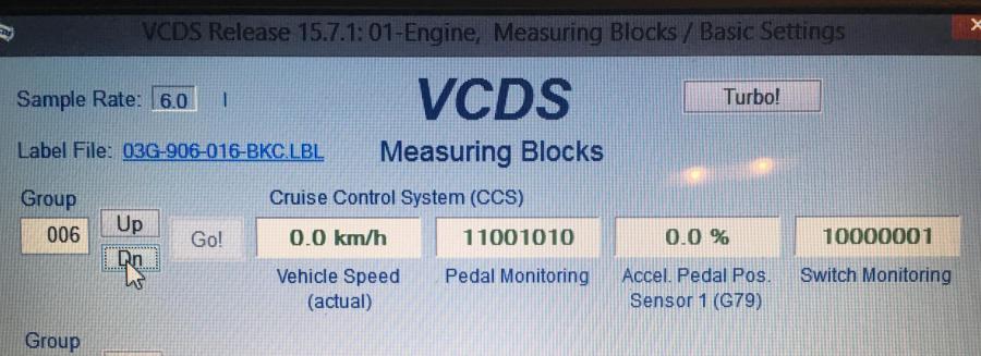

Salutare la toată lumea. Am și eu o problema daca ma puteți ajuta, am  instalat tempomat pe mașina unui prieten, VW Passat B6, 1.9 105cp sedan 2006. Am cumpărat blocul cu manete de la dezmembrări, provine de pe un break, instalat totul ok, a acceptat codul de activare cruise control pe engine și steering wheel. Mașina are BC. Am tras fir din Pinul 16 din mufa de sub volan către ecu pin 20. Servo merge ok, erorile cu adaptarea angle sensor etc au dispărut după ce am mers cu mașina și am început sa virez de volan. Am intrat și pe grupul 6, la a doua poziție am 110101 ceva de genul, in momentul in care apăs ambreiajul un 0 se face 1 și la fel când apăs frâna alt bit se face din 0 1. La fel și când comut din maneta on off in ultima casuta se schimba din 00000 in 11111. Tempomatul nu funcționează, am semnul exclamării cum sa ma discutat aici. Va mulțumesc și scuzați dacă nu m-am exprimat foarte bine.

nu ai nicio eroare stocata pe motor , legata de calculator coloana, etc ?
Pe engine, steering assist, steering wheel nici o eroare stocată. Are la ABS o eroare veche sensor 1/2 break preasure, e un senzor din interiorul modului ABS, acolo nu a umblat pana in prezent căci mașina nu are nici un simptom, ABS ul frânele, parking Brake îs ok. Multumesc
  On 02.08.2019 at 11:30, mortadelo a scris:
Expand
La frina trebuie 2 biti sa se modifice din 0 in 1
Cred ca ai switch frina defect.Schimba-l..
In a doua casuta așa e când nu e nici o pedala apăsată, când se apasă frâna ultimul 0 e 1 si la ambreiaj penultimul 0 in 1. Dacă ar trebui sa fie câte 2 de 1 as încerca și cu switch-ul.
Ultimii 2 biti din casuta 2 trebuie sa fie 0 cu pedala frina libera.Deci-schimba switchul frina..
Îți mulțumesc pt ajutor. Îmi cer scuze știu ca nu-i topicul legat de switch-uri frana, știți cumva unde se afla acest switch ? Am căutat pe internet și am văzut ca la majoritatea deasupra pedalei e o tabla cu o gaura unde ar fi trebuit sa fie, la mine nu e nimic acolo!! Va mulțumesc pt ajutor.
Este pe pompa de frână. La Passat B6 este cu senzor hall.... Nu cu switch
Am luat senzorul respectiv de la dezmembrări, e același cod ca cel de pe mașina 3c0 945 459 și tot nu funcționează. Senzorul are 4 pini iar mufa are 3 fire. Pe engine grupul 006 pedal monitoring 11001010 penultimul bit tot 1 rămâne mereu cu pedala neapăsata! Mai exista alt senzor switch in afara de ăla?! Va multumesc
Modificat de mortadelo
Am bănuit ca nu acolo este problema... Fiind un senzor hall, nu acesta era de vina și nu acolo este problema. Dacă era de la el, clipea spira mereu în bord, din cauza faptului ca vedea pe un circuit lucrând și pe cel nu....
Nu are alt switch de frana
Ok...dar conform blocurilor de masura..are un 1 care trebuia sa fie 0.Eu am gasit la o O2FL ceva asemanator...si am schimbat pompa de frina cu totul...
@mortadelo- ia scoate senzorul de pe pompa....dar lasa-l cu mufa in el,cu firele conectate.Vezi cum e in blocurile de masura si asa.
Dacă pompa era defecta, da.
Am încercat și cu scoaterea senzorului de pe pompa, in cazul asta sta 11 , stopurile aprinse.
De dimineața sa aprins volanul rosu in bord, lucru care nu sa mai întâmplat pana acum.
In cazul asta-ai o pompa de frina defecta.
