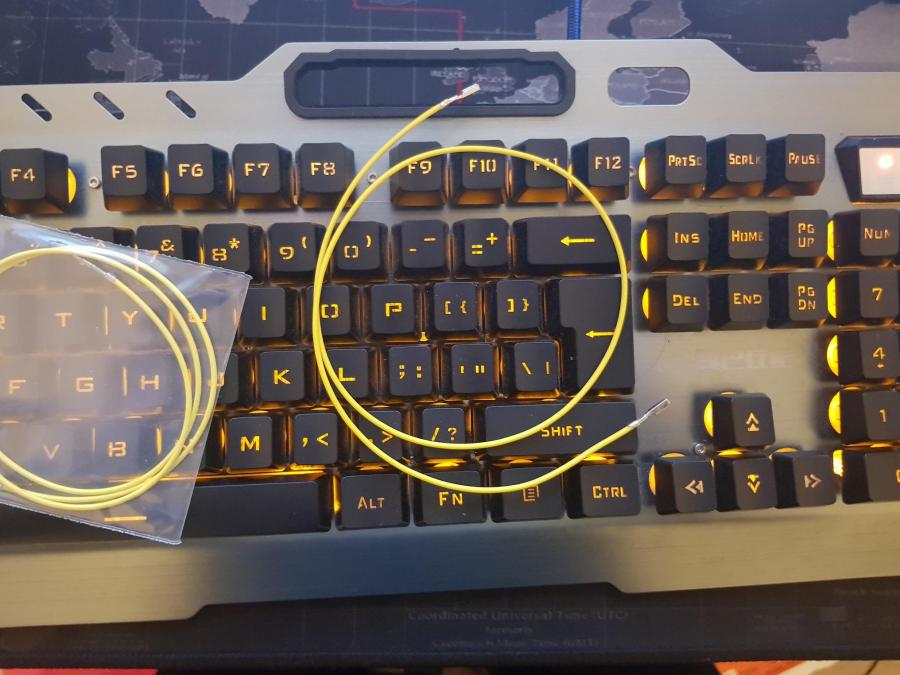

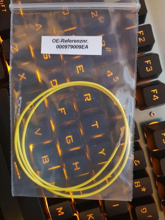

Azi a sosit si ultimul fir. As vrea ca maine sa le pun,doar ca sunt un pic confuz. Am urmairt pasii de la pagina doi de nenumarate ori si tot inteleg.Si anume: 000979009EA va merge in mufa de la calculatorul de coloana si 000979030E la mufa de la ECU.Ce nu inteleg cum le leg ?Plus ca mi se par foarte scurte.
  Nu radeti daca zic vreo bazaconie
20190315_184415b.thumb.jpg.1df90ae9093041bd8bdaf642c013d800.jpg000979030E
20190315_184352a.thumb.jpg.19bd34516aa1007b4faed9e73427cb11.jpg Fetching info... 000979009EA
Simplu. Tai și prelungești. Ai cumpărat niște fire pentru reparație.... Nu cablaj pentru pilot
          Aha,OK
Deci doar tai un capat la fiecare fir si il prelungesc,credeam ca mai trebuia sa fac ceva. Pai am cautat pe eBay codurile de la pagina 2 si asta am gasit. Multumesc frumos Florine.Maine daca nu ploua am sa fac asta.
