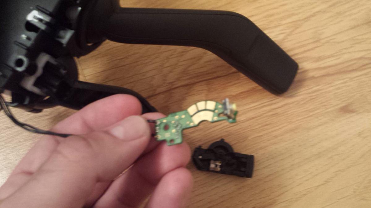

Cu maneta de semnalizare nu ar fi problema, are cele doua fire de la butonul din cap care se pot taia sau chiar sa o inlocuiesc cu maneta mea veche.
La maneta de cruise din varful ei vin tot doua fire, ele comandand atat butonul set cat si distance ala. Am desfacut maneta (foto). Daca as putea anula distance ala probabil ar fi ok, asta daca nu difera toata mufa de la ce am eu pe masina.

Nu ai ce sa modifici, stai linistit.... o sa lucreze ca CCS normal, nu taia nimic.
Diferenta consta in codari - maneta nu afecteaza cu nimic.
Ammontat pe un A6 maneta asemanatoare, si nu a functionat CCS deoarece era cu ACC. deci, aici e la fel.
Florine, uita-te pe schemele electrice si o sa vezi diferentele.
Modificat de Al Bundy
si eu am montat pe un Passat B7 si merge in functie de codarea pe care o dai.
daca codezi masina cu CC merge tempomat normal, daca o codezi cu ACC - merge cu ACC.
Maneta am pus cu ACC si nu a deranjat cu nimic - a functionat si cu CC simplu... si cu ACC.
