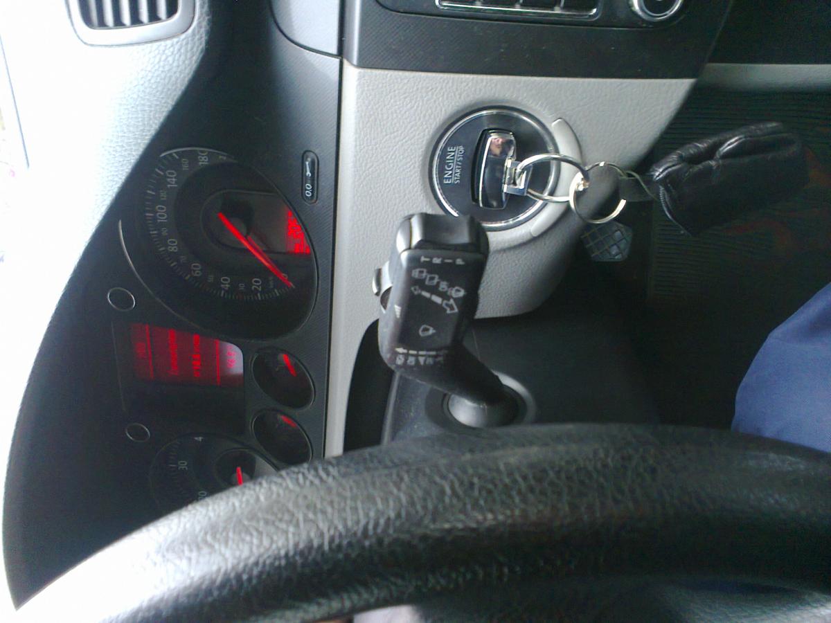

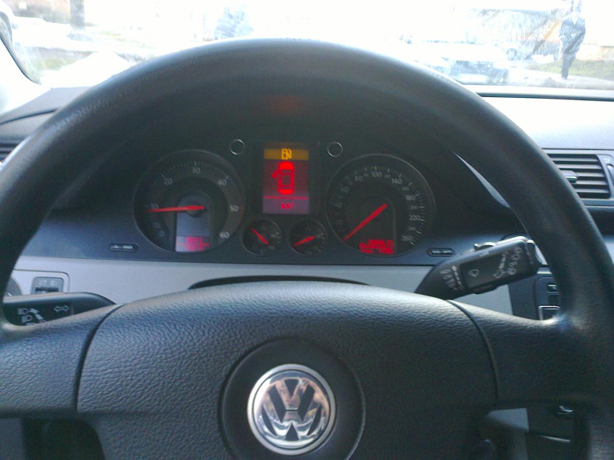

computerul de bord de pe masina:
post-112884-0-94879600-1395328748_thumb.
manetele de pe masina:
post-112884-0-31482500-1395328793_thumb.post-112884-0-32720800-1395328804_thumb.post-112884-0-85595900-1395328814_thumb.post-112884-0-26541800-1395328828_thumb.
maneta stergatorului cu pozitia normal / inainte / mai inainte:
post-112884-0-58293600-1395328882_thumb.post-112884-0-66381300-1395328891_thumb.post-112884-0-39138800-1395328901_thumb.
grupul de manete cumparat:
post-112884-0-93068100-1395328937_thumb.post-112884-0-22919300-1395328954_thumb.post-112884-0-47003200-1395328970_thumb.post-112884-0-64206500-1395328980_thumb.

scuze, in sectiunea ``manete de pe masina`` pozele nr 1 si 3 erau de pe B6-le unui prieten...maneta de pe B6-le meu e cea din foto 4 post-112884-0-18980200-1395329584_thumb.
