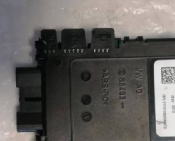

Nu știu 100% că nu am desfăcut o sau sa o pun pe un tester sa vad , dar am funcția parkasist care cred că nu poate functiona fara un calculator de bord . Voiam să aflu daca chiar este un lowline calculatorul meu de coloana pentru că mi sa părut ciudat sa fie și totuși să aibă toate cele trei mufe . La cele 3 din poza mă refer in mufa din stânga ADR venind cablul de la maneta  ccs ului.Screenshot_20210510_142834.thumb.jpg.8dff1e176bbc003cbac8abfbab02e866.jpg

Salut , am și eu o întrebare legată de ccs . As dori sa îl montez pe passat ul meu B6 , doar că am ca și calculator de coloana 3c0 953 549 AB am căutat și este varianta lowline dar totuși are mufa in care vin cablurile de la maneta de tempomat ceace ma debusolat și nu știu dacă suporta sau nu tempomat acest calculator de coloana .
Incearca sa-l codezi cu ccs, chiar daca e low. In teorie si cf documentației, nu va merge. Toate au asa placa si carcasa.....
