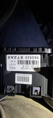

5K0920882
SW 0407
HW H03
In caz ca nu merge update soft, înlocuirea display-ului, pe lângă înlocuirea propriu zisa, mai consta in altceva?
Pai nu rezolva....trebuie modificata placa, etc.
Deci inlocuirea propriu-zisa, se face nai usor cu alte ceasuri, 3d, adaptare immo, chei, km, codari

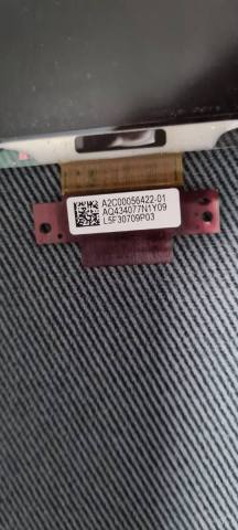

Am un coleg cu golf 6 2012, displayul din bord a inceput sa afiseze dungi uneori, alteori functiona doar iluminarea, acum nu mai merge deloc. Ce se poate face?
Ce alte clustere sunt compatibile de la care putem lua un display.
Modificat de passat19tdi
Trebuie sa cauti aceelasi producator. Desfaceti ceasurile si puneti o poza, sa vedem ce display are el pe ceasuri.
Acesta este displayul
