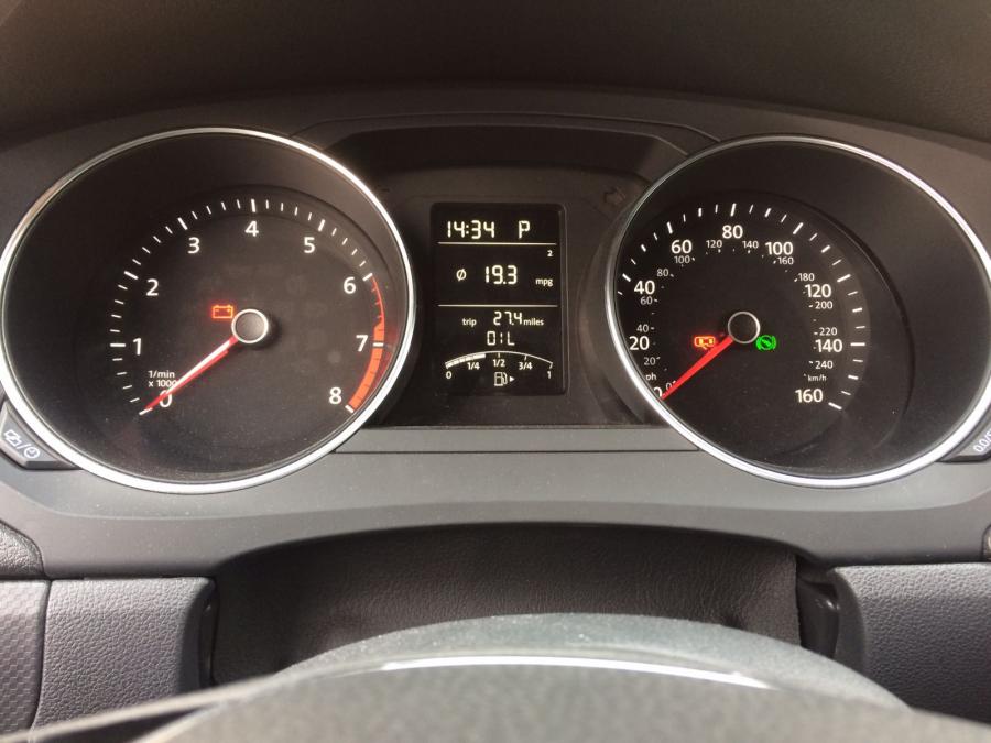

Jetta 2016. Info pe cluster sunt in mile. Se poate modifica in km din vcds sau trebuie schimbat clusterul? Masina e din USA adusa.

parca nu. Trebuie verificat in adaptari - din coding nu merge
Da, pe 17-Instrumente

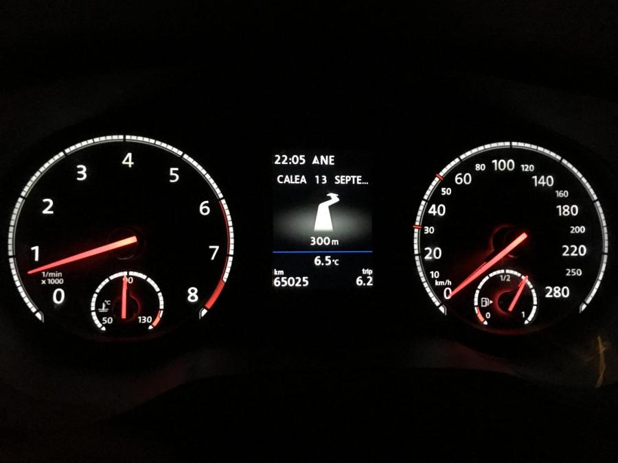

Am golf 6 tredline cu cluster 5ko920860
Pot sa cumpăr un cluster 5ko920871 si sa îl montez?
Cine poate face codarea după asta si cat costă?
La Golf 6 imobilizatorul este in ceasuri. Vor trebui transferate datele de imobilizare din ceasurile vechi in ceasurile noi.  Fie te duci la reprezentanta (exista riscul sa nu rezolvi nimic), fie cauti pe cineva care se pricepe in Bucuresti.
La reprezentanta nu se baga nimeni. Le-am montat si eu de ceva timp, schimba total lookul interior al masinii.
Se baga si la reprezentanta. Depinde la ce reprezentanta te duci si cu cine vorbesti. Exista cazuri pe forum cu colegi care au pus cluster la reprezentanta, inclusiv clustere folosite.
Incepand de anul trecut, spre sfarsit, nu prea mai au cum sa o rezolve la reprezentanta, cu ceasuri SH - sau nu vor....

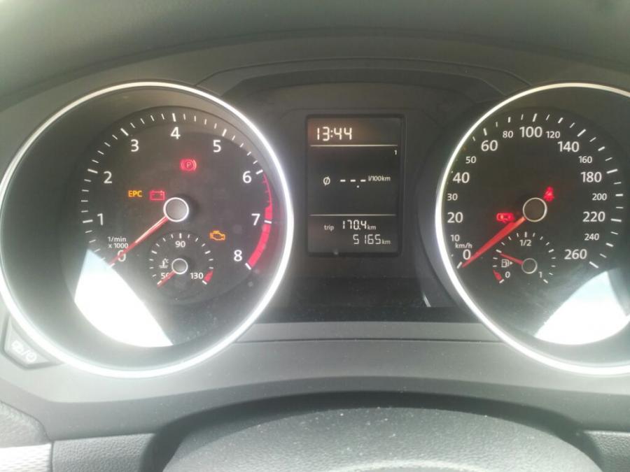

Salutare.
In oferta scrie la partea de BC: Computer de bord cu afisaj pentru temperatura exterioara,consum mediu, consum instantaneu, viteza medie,
distanta parcursa, durata calatoriei, autonomie, atentionare usi deschise, recomandarea treptei de viteza, interval service si
functii confort.
Asta este BC sau BC+?
Mersi
MERCI
Cum intru in setari, ca nu a mers nici din butonul din stinga ceasurilor si nici din cel de pe maneta stergatoarelor...
pune o poza cu afisajul, cu contactul pus
Daca nu ai comenzi pe volan, tine apasat cateva secunde pe butonul sus sau jos de pe maneta stergatoarelor
Posibil codare gresita pe steering whell/16.
Ceasurile sunt lowline-nu au meniu audio/setings
1 hour ago, DragosR said:
Salutare.
functii confort.
Mersi
Daca avea functiile confort, etc - era BC +....
10 minutes ago, DragosR said:
e BC simplu, nu ai ce sa accesezi

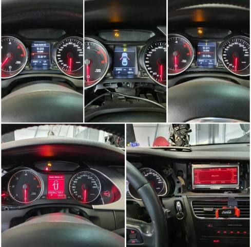

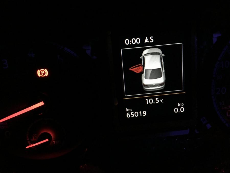

Inteleg ca cel de sus e bc simplu, asa am si eu. Vreau sa va intreb daca pe jetta 2012 se poate monta si adapta bc +?
Ok...ce model trebuie...de pe o jetta HL, se adaptează simplu sau doar în reprezentanta? Inteleg ca cele color sunt de pe G6 si se pot adapta doar în reprezentante pe "usa din spate".
trebuie alte ceasuri. Nu se adapteaza simplu, dar se face, nu trebuie reprezentantă. Se pot pune si color...si 3d...in functie de buget. Uite cateva lucrari similare executate saptamana trecuta
Scirocco avea ceasuri rosii, a necesitat si inlocuire si scriere cipuri chei
