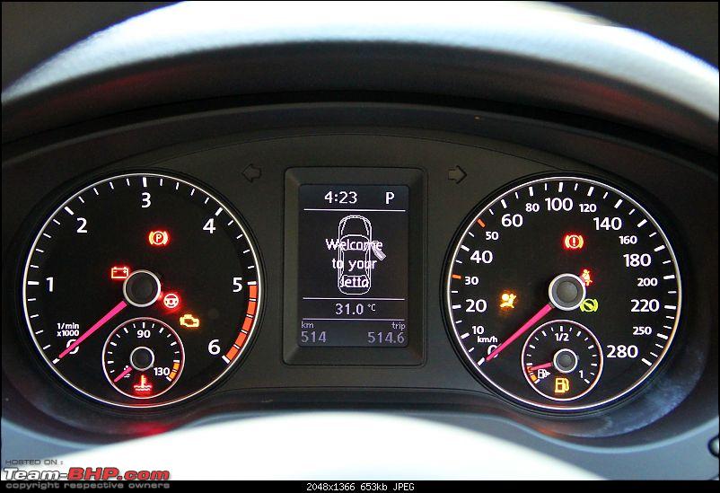

Cum faci sa apara mesajul ala " welcome to your jetta" ?
doar modificare eeprom... daca e adevarata poza si nu e modificat mai mult in eeprom... sau poza
