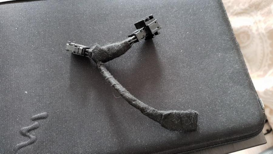

Nu exista vreo posibilitate de a-l face sa functioneze doar cand apesi pe buton ? Adica ma gandesc ca in anumite situatii, gen ambuteiaj in trafic, as vrea sa functioneze poate.
Se poate, cu asa ceva:
Memoreaza ultima "pozitie" a butonului si actioneaza la punerea contactului. Daca ai dezactivat, se dezactiveaza la pornire. Daca vrei sa activezi la loc, apesi butonul :)
La fiecare pornire este default on.
Poți monta sub buton un mic "lucru" electronic și îți va pastra setarea. Costa vreo 250 lei (cam scump pt ce e) și parca se vindea și aici.
Sau dacă le ai cu electronica și poți programa un cip, faci singur.
L. E. am scris în același timp cu CZR
