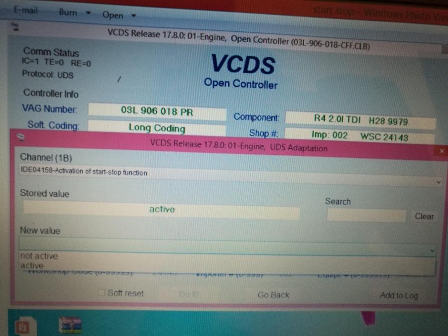

Se cunosc 2 metode de oprire SS, prin scoaterea mufei de pe baterie, dar managementul incarcarii acesteia nu se mai face, deci scade durata de viata si modificarea unor parametrii care daca nu se indeplinesc nu poate functiona SS (varianta @deenman).
Ce a gasit @Muale in Adaptation in Engine este o a treia varianta pe care nu au au toti disponibila, cel putin la versiunea de soft 9979 (cu dieselgate) am mai intalnit-o la niste prieteni.
