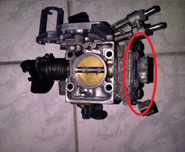

Lambda daduse eroare ca i-am scos eu mufa cred. De care potentiometru zici, cel din poza? post-75634-0-44334300-1342164287_thumb.j
Trebuie sa desfaci cutiuta aia si acolo o sa vezi ceva asemanator cu ce este in poza. Nu este de la ABD, dar in toate corpurile clapete senzorul de pozitie este de fapt un element rezistiv variabil (potcoava aia pe care se plimba un cursor). Curata cu spray de contacte si daca ai noroc sa nu fie afectat stratul de grafit atunci probabil o sa dispara si eroarea.
Nu am spray de contacte, cu alcool etilic are ceva? Sper sa nu se stearga grafitul.
e ok si cu alcool. sterge cu un betigas de ureche inmuiat, asa vezi si cata mizerie e pe el
