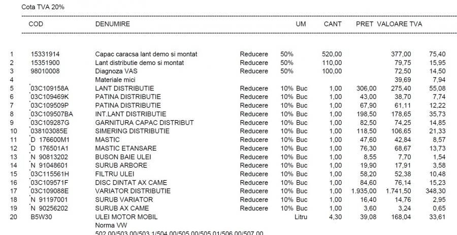

Buna ziua!
A schimbat cineva distribuția la un motor 1.4 tsi, 122 cp, caxa.
M-ar interesa cat a costat, daca a fost cineva la reprezentanta sa o schimbe si pe la cati km a fost schimbată?
La mine se aude ceva la pornire cand am socul in unele momente, am 170000 de mii si nu stiu daca a fost sau nu schimbata pana acum, va mulțumesc!
@cryptoneanu, un alt coleg a mai postat aici (pe la pag. 8 cred) tot devizul pentru 1.4 TSI, cod motor CAXA :)
On 7/14/2016 at 8:43 AM, albertinobuz said:
PS: raspuns pentru PRET DISTRIBUTIE 1.4 TSI la reprezentanta!
Variatorul e jumatate din distributie. Aveti decupat din oferta preturile si piesele pentru 1.4 TSI CAXA.
Acum dilema mea este: cand se schimb lantul, respectiv distributia (la kilometri sau ani- nu am plan de service) si daca zgomotul la pornire, mai mult sau mai putin intins ca durata, este dat de variator sau de intinderea lantului, respectiv pana se unge cu ulei ansamblul patinelor si intinzatorului hidraulic.
