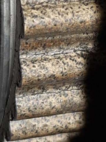

Cureaua a fost schimbată ! 20200625_083729.thumb.jpg.13699e5edaba1ef0ff18e0d44a8954cb.jpg

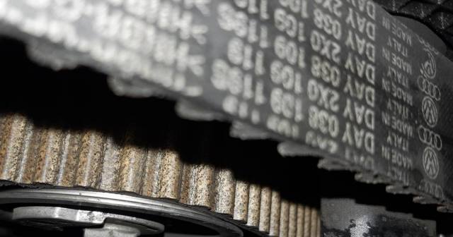

Nu ma apuc sa fac eu ancheta pentru masina ta. Incearca sa-ti gasesti rezolvarea la problema sau lasa-o balta. Asa arata o curea de foarte proasta calitate, prost montata ori neschimbata de 10 ani.
Pe curea scrie DAY, daca o sa cauti pe net, pe curele dayco apare toata inscriptia.
Rezolvarea a fost că s-a schimbat cu un kit conti , totuși chestia e dubioasă  că această curea a fost într-un kit oe...
kit OE cumparat de unde? am primit multe cutii desigilitate de la diversi vanzatori, unii destul de renumiti, in asa fel incat era aproape imposibil de determinat daca piesele din cutii mai erau sau nu ce trebuie

In setul de distributie OE pt motoarele de generatie veche cureaua este produsa de firma DAYCO si rolele de firma INA, faptul ca partea teflonata (vopseaua aia alba pentru reducerea zgomotului...lol) crapa dupa 3 sec de la pornirea motorului este perfect normala pentru ca tensiunile de pe intreaga curea se uniformizeaza... referitor la de ce expira simplu, pentru ca cureaua/curelele care nu stau uniform intinse capata forme predispuse la rupere ( imaginativa o anvelopa pe pana timp de 3 ani... putin cam extrem)
