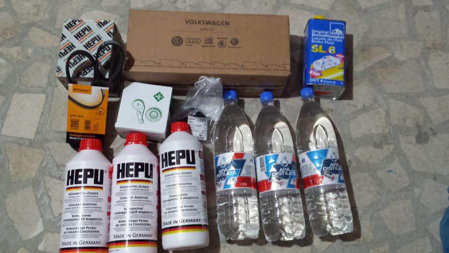

Buna seara! VW passat din semnatura (2.0 tdi, CFFB, fabricat in 10.2011, primul proprietar, 82.000km) la revizia anuala am constatat ca picura antigel pe la pompa de apa (completaz cam 0,5 litrii pe an) iar cureaua de accesorii prezinta microfisuri si avand in vedere ca are deja 6 ani, cureaua de distributie as vrea sa o inlocuiesc.
Intrebarea mea este: 1. Trebuie inlocuit doar kitul de distributie, cureaua de accesorii si pompa de apa si/sau alte role, etc.
                                      2. Avand in vedere km putini pe care ii fac, masina dorind sa o pastrez in continuare, sa folosesc piese OEM sau AM (dorind sa folosesc pt kit contitech sau dyco)?
Nici mie nu mi-e foarte clar practic, daca cureaua de distributie se schimba la 210k, sau dupa 6 ani, cand sigur nu ajungi la acei km. Posibil daca insa, exista microfisuri  la doar 82.000 km trebuie schimbat intreg kit-ul.Eu am luat-o la 100k am facut 4.500 km prin Romania, dar nu am avut probleme, doar ca mi s-a spus ca cureaua are un anumit grad de uzura şi ca va trebui schimbata, ba dupa nr de km, ba dupa 6 ani.
NU exista limita de timp pentru schimbarea distributiei. In alta ordine de ideise pot face fara probleme 210k Km in 6 ani.
Oricum, in majoritatea cazurilor, cedeaza pompa de apa inainte de limita de Km si astfel se impune schimbarea distributiei.
Buna ziua! La VW passat 2.0, CFFB din semnatura cu 82.000 de km am reusit schimbarea distributiei deoarece facuse 6 ani iar pompa de apa curgea, completand cam 300 ml/15.000 km.
cost piese 1314 lei (inclusiv lichid de frana ATE si capac buson ulei OEM) iar manopera 400 lei la un service de incredere.

am primit azi piesele prin curier si pe rolele de la distributie scrie ina slovakia iar pe curea ina germany
insa in ceea ce priveste rola intinzatoare a curelei de accesorii
pe cutie scrie ina si pe rola Litens made in Romania ( am vazut ca sunt niste canadieni care au facut fabrica la TM )
fac si subansambluri pentru ina sau am avut o "karma" proasta in alegerea furnizorului de piese ?
