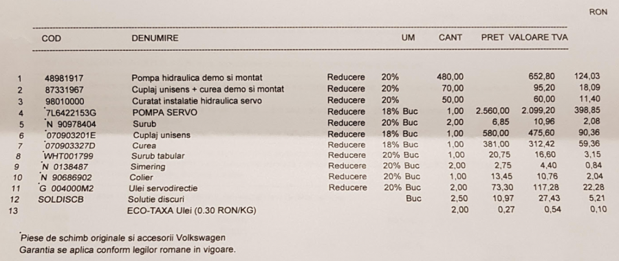

La touareg-ul sotiei cand viram maxim stanga sau dreapta se auzea un zgomot puternic, probabil de la servo. De aseara face zgomotul tot timpul, volanul merge sacadat, cateodata se pierde servo complet si lichidul de servodirectie este aruncat din vas, completez foarte des. Este si plin de spuma, parca fierbe.
S-a mai lovit cineva de asa ceva?
Spuma și mersul sacadat e din cauză că nu mai e suficient lichid hidraulic și nu mai este aerisit circuitul. Soluția: alta caseta sau restaurată actuala.
A reusit sa o ridic pe elevator, am desfacut burdufele de la caseta si totul este uscat. Pe la conductele care intra in caseta nu este nici o scapare.
In schimb pompa este plina de ulei... Sa o schimb sau sa ma axez pe caseta direct?
Daca pompa e plină de ulei schimba pompa ( e și mai puțin costisitoare) ; demontează  pompa și studiaz o; sigur observi ceva. Spuma e 100% de la aer in circuit.
Multumesc pt sfaturi, a fost pompa de servo. Pe langa ea au mai fost schimbate cateva piese ca sa fie garantie :)
