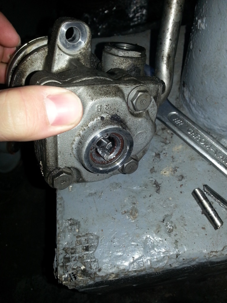

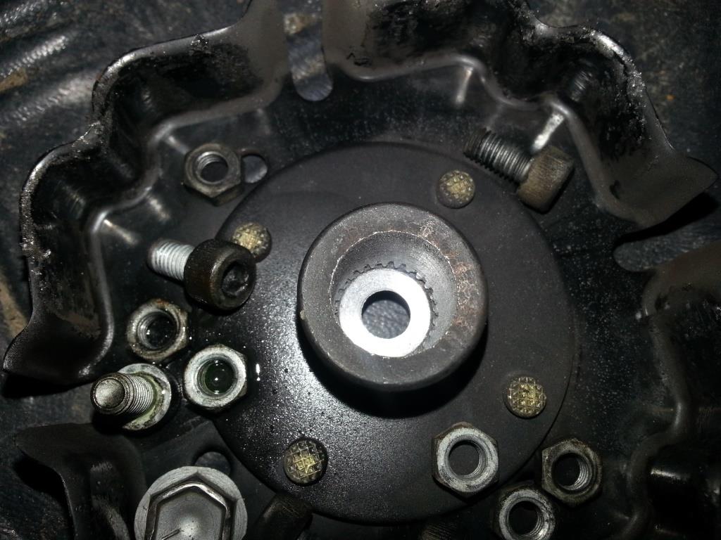

Revin cu noutăți: la service s-a constatat că este spart (sau rupt) axul pompei. Mâine ajunge piesa si atunci o vor demonta pe cea stricata. Am sa pun o poza, poate ajuta pe cineva,  cândva.
Off topic: daca tot e in service, trebuie sa rezolv și problema cu pierderea antigelului. O sa deschid acum un topic si pentru asta. Mulțumesc pentru răspunsurile de pana acum.
Dupa doua zile de stat prin service si o gramada de nervi consumati, pentru problema pompei (ca mai am vreo doua, pe celalalt topic), lucrurile stau cam asa:
Compresorul de AC s-a blocat (probabil din cauza lipsei de ulei din freon) si, fiind antrenat de axul pompei de servo, a rupt axul pompei. Am inlocuit pompa si compresorul. Din poze, se poate vedea exact. Sper sa ajute pe cineva si sa nu ajunga in cazul meu, sa aiba in vedere ca, daca reincarca instalatia de AC cu freon sa aiba grija sa fie pus si ulei. Intr-una din poze este interiorul "fuliei" compresorului la care axul blocat al lui a polizat canelurile acelea.

Am patit ceva foarte asemanator. Am un Touareg R5 din 2005, cu kilometri putini pentru varsta lui (in jur de 170.000) si intr-o seara, la viraje, a inceput sa scoata un scartait. Am ajuns acasa (maxim 5 minute de mers cu masina) si am verificat rezervorul de ulei pentru servodirectie. Era multa spuma in rezervor si uleiul era sub minim. Am completat cu ulei si pana a doua zi deja era gol rezervorul de ulei si balta sub masina. Am completat din nou cu ulei sa pot merge pe roti pana la service. Dupa ce completam cu ulei (si viram pe loc de cateva ori), servodirectia mergea perfect, fara sunete dubioase.
La service au observat ca scapa ulei pe langa axul pompei si in prima faza mi-au zis ca trebuie schimbata doar garnitura pompei. Cand au scos pompa, au aflat ca defapt era rupt axul pompei, cel dinspre compresorul AC. Pentru cine nu stie: pompa are cate 1 fulie pe fiecare capat, una este antrenata de distributia masinii si cealalta este conectata printr-un manson din cauciuc (ca si o "curea" mica) la fulia compresorului de aer conditionat.
Aici intervine problema: in cazul colegului @iustinn se pare ca i-a fost blocat COMPRESORUL AC, dar in cazul meu compresorul nu este blocat, se poate invartii usor axul compresorului cu mana (dupa ce l-au demontat de pe masina), DAR fulia compresorului are clichet! Asta inseamna ca daca tin cu mana rotorul fix (sau axul fuliei) si invart fulia, ar trebui sa se invarta intr-un singur sens. In cazul meu, fulia compresorului NU se invarte independent de rotor (ax), in nici un sens. Am cumparat o fulie noua si asta se invarte intr-un singur sens daca tin axul in mana si invart cu o cheie fulia. Asta inseamna ca fulia e cu clicket. Si se pare ca fulia de pe masina mea a dat chix...Probabil clichetul s-a defectat si a ramas blocata fulia. Si blocajul respectiv a blocat automat fulia pompei servo, ceea ce a dus la ruperea axului pompei.
Asta inseamna ca trebuie sa schimb fulia compresorului AC si pompa servo (pentru pompa nu se gaseste fulie cu ax, ci doar toata pompa). Saptamana asta se va face operatiunea.
