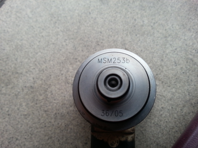

Poti pune te rog o poza cu electrovalva sau unde este pozitionata?
Electrovalva N119 arata cam asa. Ea se afla montata pe caseta de directie in partea soferului.O poti accesa(pt a masura rezistenta electrica a ei si a verifica prezenta semnalului in mufa) demontand roata sanga fata.Pt demontarea valvei e nevoie ca masina sa fie suspendata pe elevator.Atasat ai si un pdf cu schema amsamblului caseta servodirectie de la Phaeton care este f asemanatoare cu cea de la Touareg.
